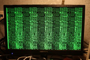

    Sancho45, слева запаса нет. Визуально отличий от Корвета #1 нет. Что та прошивка, что ваш вариант отображаются одинаково.
    Дальше, наверное, надо попробовать поднять пиксельклок. К сожалению, у меня под рукой нет кварцев, близких к 20МГц. Ближайший на 22.1184, это довольно распространенный номинал.
    этого мало, тк если увеличить кварц, то пиксели быстрее будут, но и длина строки сократится, тк ССИ придет раньше. Надо изменить формулу для LOADCT2.
    Понятно. Но в моем варианте ССИ очень близок к стандарту +-0.1мкс. Для всяких пал кодеров и др девайсов это предпочтительнее.
    получается не хватает 32 точки справа , это 3.2 мкс. Значит Тв отображает 51.2-3.2=48мкс от строки. Где бы найти информацию почему 48 вместо 52мкс?
    Посчитаю делители частоты, получится ли изменить длительность LOADCT2 без доп корпусов логики

    Насколько я понимаю, один символ = 16 пикселей, т.е. 40 пикселей надо как минимум.
    не, откуда столько ? 8, максимум 9
    Я про ширину символа.

    Sancho45, как бы ещё перевести прошивку для ПЗУ в прошивку для ПЛМ.
    Sancho45, точно, что-то я затупил. Значит надо около 30 пикселей уместить.

    а пзу считать как плм(через переходник по пинам) на стерхе или на чем там считывали ? Или у них какой то хитрый режим есть ?
    32, с учетом пустых точек между символами (8*3символа + 4 пол символа+4пустых между символами)

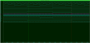

    Цитата Сообщение от Sancho45 Посмотреть сообщение
    те тв отображает ровно 48мкс почему то
    Подтверждаю, 48мкс видимая область. Наверно как то связано с такими понятиями как "запас гашения" и "вылеты развертки" (overscan, underscan и все такое прочее)
    Вот эти мои извращения (это не Корвет) выводятся четко в размер телевизора, с запасом примерно ровно (1/13,5 * 8 * 81 = 48) в знакоместо, на фото его видно слева, может слегка положение не соотв. времянкам, но размер однозначно.
    Pclk=13.5MHz, символов = 80, символ 8 точек (Hres = 640p.)
    Последний раз редактировалось TomaTLAB; 03.12.2019 в 20:45.

    Цитата Сообщение от TomaTLAB Посмотреть сообщение
    с запасом примерно в знакоместо
    Это потому что Hsync рановато наступает, должен в 53.5мкс(52+1.5), из за его раннего фронта строка начинается чуть раньше, когда символы еще не выводятся. но смысл понятен.
    И все таки найти бы документальное подтверждение, почему 48мкс
    в целом новая формула мне понятна(loadct2 с новым кварцем), но надо проанализировать зависимости, рефреш ячеек, видео область по адресам счетчиков, кадровый импульс и тд. Так же при замене кварца будут новые частоты например для КНГМД, с чтением проблем не будет , а вот записываться сектора будут чуть быстрее(а как они будут читаться на других дисководах??) и тд. Работы много будет. Это уже после НГ

    Вот отсюда и вот отсюда, из вот этой картинки путем некоторого математического жонглирования можно нечто похожее на 48мкс получить...
    Но не точно и не уверен, что это правильно...
