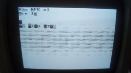

    Да, выпаивать что-то с этих плат весьма проблематично. Хоть отсосом, хоть феном.
    Откусываю ножки чипа "под корпус", пинцетом с паяльником вытягиваю каждую ножку, затем зубочисткой с паялом прочищаю отверстия.
    После небольшого прогрева сброс+F4 и такая картинка.
    Раз Васик запускается в 32х16, то, вероятно, следующий кандидат на анализ PIA1.C3 (D17).
    Также, из-за инверсии смотреть что там на PIA1.C4, PIA1.C5, D75, nCSIOP1, D23. Не исключено, что ВВ55 в нирване...

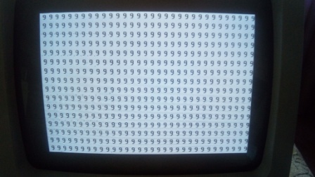

    Это хорошо, когда есть на что менять. А если только с платы донора?

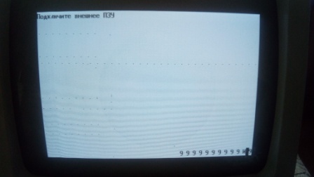

    Еще плохо то, что признаки неисправности нестабильны, картина сильно зависит от последовательности действий и времени.
    Например, ресет чаще всего не работает, работает только перезагрузка по питанию. Дальше, вначале при загрузке с F2 надпись "Подключите внешнее ПЗУ" совершенно неконтрастна и нечитаема. Затем, если прогнать F3, экран становится значительно ярче и впоследствии надпись видно хорошо.

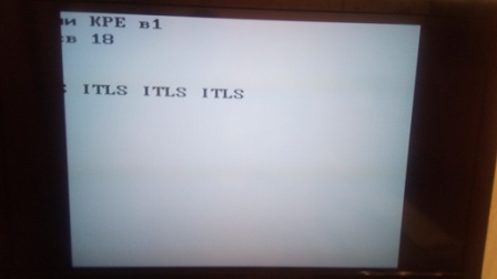

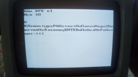

    Вот последовательность действий, после которой до меня начал доходить тайный смысл В бейсике 64х16 Корвет продержался буквально несколько секунд, после чего экран перекинулся в 32х64 и я понял, почему клавиши надо было нажимать два раза и что такое "Бйи КРЕ в1"
    Иногда после перезагрузки экран просто темнеет. При этом иногда слышен звук нажимаемых клавишь, но ничего не видно, даже растр отсутствует. Наверное, следует заменить все ВВ55? Они, кстати, сильно греются.

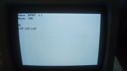

    tank-uk, одно другому не мешает. Корвет взял для того, чтобы разобраться в его устройстве, теорию надо на практике закреплять.
    LeoN65816, D17 посмотрел. На порте C непонятки с D4 INVOFF - присутствует напряжение 1.6-1.8В и D6 - 1.3В. На остальных и 0 и 1 периодически присутствуют. MODSEL может переключаться буквально от нажатия на клавишу или на кнопку сброса. Попробовал в Бейсике простейшие команды набирать - вроде работает. Даже LINE рисует на экране.

    Демонтировал сегодня D16 и D17, установил вместо них панельки. В результате с новыми ВВ55 Бейсик по F4 грузится, экран 64х16 и без инверсии, появился курсор. Зато пропал звук.
    Ещё вопросы по отображению цветов графического экрана. Похоже, палитра какая-то нестандартная.
