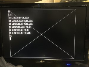

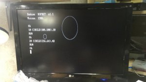

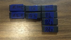

    Дополню предыдущего оратора!
    Не выдержала душа и я разбомбил нетронутый корвет 8010, и стали на нем ставить эксперименты.
    Все просто - я за рычагами, Sancho45, - руководит процессом.
    И так - прошили в результате РТ2 маленькую кучку ( а если учесть что они шьются через раз - то две кучки )
    Расчетного кварца на 21.5 нет в запасниках и местных магазинах, был только на 22Мгц. с ним и экспериментировали.
    Результат на ТВ/Мониторе LG, ЧБ видео вход.
    Ну и сами прошивочки
    В результате с кварцем 22мгц, корвет работает с ускорение. Тактовая процессора 2.766Мгц.
    Тональность звука на мой медвежий слух - нормальная, сильно не поменялась.
    Поплыли конечно пропорции, и это видно на кругах. Но чем то надо жертвовать.
    Но не стоит отчаиваться - Sancho45 человечещще!!!!!!!! По приходу к нему запрограммированных вариантов ( или починки им Стерха) вполне родит необходимую прошивку. Все в голове, все представляя что и как... я так не могу, а он запросто. Точку влево, точку вправо.... 5 сек и готово!
    Ну и для эстетов: Видео сигнал остался в пределах нормы, ~15.621гц строчная, и 64.017мс строчка.
    UPDATE: поправил значения по нижеследующему комментарию.
    И еще раз СПАСИБО!!!!!!! Как ты сегодня сказал - это же легко... Однако повторюсь - не так и легко, раз только ты смог!

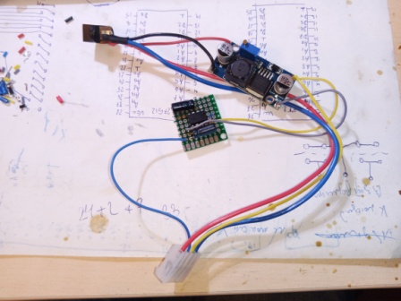

    Наконец-то удалось снова взяться за Корветы. Сегодня соорудил такой адаптер питания, который должен будет заменить два серых гробика и коробку с трансформатором на компактный блок 5В 5А.
    Адаптер представляет собой платку повышающего преобразователя на XL6009E1 (+5В -> +12В) и инвертирующий преобразователь на ICL7660S (+12В->-12В). Можно ICL7660A, она тоже до 12В работает. Но я на всякий случай выставил напряжение +11.5В, так как абсолютный максимум для этой микросхемы 13В.
    Корвет запустился, все 4 напряжения питания в норме. Осталось оформить все это в корпус и погонять денек - другой.
