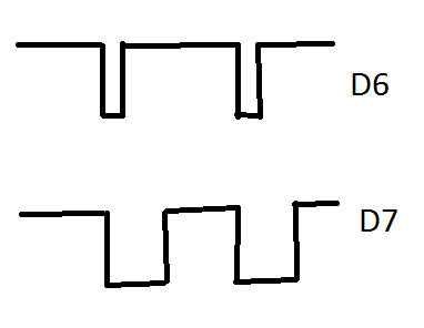

    Нашел, где проблема: в порте FB30H всегда 6-й бит равен 1. Независимо от состояние D16. Поэтому тест и не проходит. Получается, кто-то подсел на 6-й бит шины данных? Посмотрел, что на шине данных, той что за D21 3.17(АП6). Везде тишина, кроме DD6 и DD7. Сигналы синхронны и выглядят примерно так:
    Ну очень примерно. Суть в том, что там, где на DD7 низкий уровень, на DD6 в это время может быть высокий.
    Как я понимаю, шина DD относится к портам компьютера. На ней сидят ВН59, ВИ53, все ВВ55, ВВ51 и даже ВГ93, будучи запаянной подключится туда же. Но кто же так мусорит нагло?
    P.S. Разная форма сигналов на картинке - косяк измерения. Можно не обращать внимания.

    У меня была горелая ВВ55, которая генерировала несколько мегагерц на одной линии шины данных. Корвет с ней не работал совсем.

    BYTEMAN, осталось только одну ВВ55 заменить - D2. Остальные две уже на панельках.

    Кстати d2 очень часто горела. Особенно в классных машинах ученики любили в боковой разъем что-нибудь засунуть вследствии чего контакты коротили и ВВ-шка приказывала долго жить...
    Не зря их обычно преподы скотчем заклеивали.
    Spectrum жив!!!
