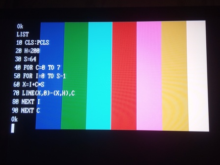

    Подключил сегодня Корвет через Скарт к телевизору. Изображение отличное, картинка не обрезается. Вроде даже какие-то намеки на цвет присутствуют. Надо подстроить уровни сигналов цвета.
    к какому телеку ? на LCD обрезает, или прошивка D40 нетакая ?

    tank-uk, LCD Samsung. Через тюльпан обрезается слева, через Скарт нормально.
    у меня Honda 15.6 , Medion 15.6 , Bravis 15.6 , Samsung 32 и DEX 32 и на всех срезан край, у Honda 15.6 даже фаза в сервисе скручена до упора

    tank-uk, сегодня провёл более детальное исследование. Справа два символа все-таки обрезаются. Но это лучше, чем слева
    Цвета сегодня настроил, изображение хорошее. Надо за вторую машину браться. Там все похуже.
    Надо ещё I подмешать, чтобы было 16 цветов

    BYTEMAN, так он подмешан. Куда же без него? Вон и текст яркий.
    Теперь по второй машине. Там всё хуже. При форсированном запуске на экране появляется мешанина символов и всё, висяк.
    а какой кварц стоит ? у меня вылазят символы слева если понижать частоту кварца

    tank-uk, родной на 20 стоит.
