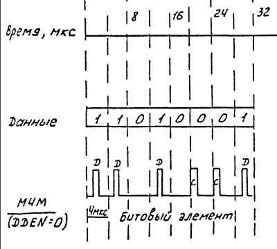

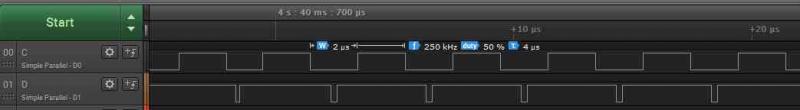

    Проверил осциллографом импульсы - вроде в норме. Надо будет еще ЛА подключить, записать сигналы и проверить, не убегает ли частота. На выводе 26 ВГ93 присутствует частота 250кГц, значит контроллер фунциклирует. Попробовал из Бейсика с ним поиграться.
    10 CLS
    20 POKE &HFB39,0
    30 POKE &HFB39,&B100001
    40 IF PEEK(&HFB18)=100 THEN GOTO 60
    50 GOTO 40
    60 POKE &HFB19,20
    70 POKE &HFB18,&B111111
    80 PRINT PEEK(&HFB18)
    Этим кодом я рассчитывал запустить мотор, дождаться готовности и переместить головку на 20 дорожку. Дисковод включился, готовность получена, но головка не сдвинулась. Стоит как вкопанная на 0 дорожке. ЧЯДНТ?
    Упс, нашел ошибку. Я номер дорожки писал в регистр дорожки, а надо было в регистр данных. Так работает.
    Выходит, контроллер исправен. Что-то не так с чтением данных.

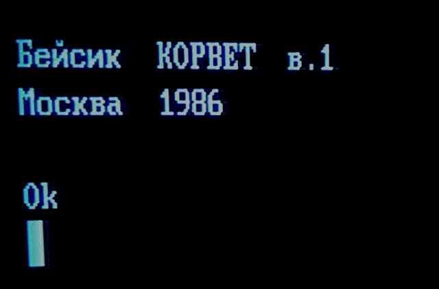

    В общем, докладываю. Отвлекся временно от Корвета, переключился на Орион-128. Там так же были проблемы с запуском контроллера дисковода страниц на 15. В результате получил рабочий образец контроллера дисковода ВГ93 в паре с ВМ80. Если что, можно записать сигналы и сравнить с 100% рабочими, а так же приобретен какой-то опыт. В результате уверен в том, что дисководы исправны, образы пишутся и читаются отлично, форма сигналов данных на входе 27 ВГ93 близка к идеальной, сама ВГ93 исправна и проверена на Орионе. При загрузке Корвет раскручивает дисковод, данные идут в контроллер. А дальше, через ~3сек двигатель останавливается, лампочка продолжает гореть и остается синий экран.
    Похожая проблема есть и у эмулятора EMU. Если выбрать Корвет с ОПТС 1.1, то некоторые образы загрузочных дисков не загружаются. Я отобрал образы с теми системами, которые работоспособны на ОПТС 1.1 и записал на дискеты. Однако, результата это не дало. Есть опасение, что у меня ОПТС какой-то более ранней версии. Например, в эмуляторе с ОПТС 1.1 приветствие выглядит как "Бейсик КОРВЕТ в1.1", а у меня написано "Бейсик КОРВЕТ в1". Надо, наверное, как-то слить дамп ПЗУ и сравнить. Вот только как? Пока что могу только вручную вводить что-то с клавиатуры. Других вариантов нет. Ну еще осталось проверить, правильно ли происходит обмен между процессором и контроллером. Команды он вроде бы воспринимает, а вот правильно ли отвечает, надо смотреть.

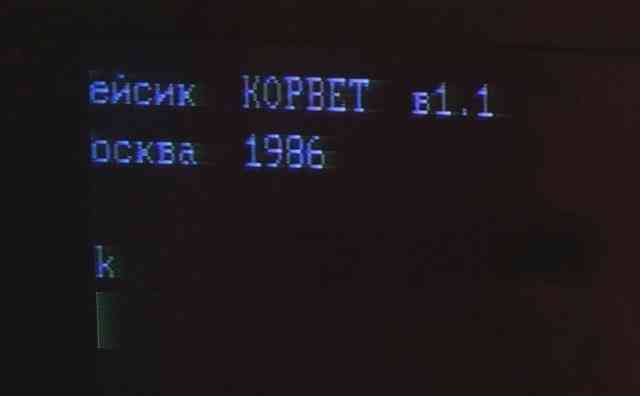

    Сегодня продвинулся в ремонте второго Корвета еще немного. Обнаружил отсутствие сигнала /ACCESS на плате. Замена D27 ИР16 позволила пройти тест АЦЗУ, но затем "синий экран смерти". При F4 даже грузится бейсик, но после этого зависает, либо клавиатура не работает.
    ОПТС на этой машине хоть и отображает версию 1.1, немного отличается. Надпись "Бейсик КОРВЕТ в1.1" отображается. Знакогенератор тоже отличается- тонкий шрифт с засечками - мне такой больше нравится. Буду разбираться дальше, что же теперь мешает грузиться.
    Еще добавлю, что на второй машине слева на экране не влазит один символ. Так что где-то в схеме есть отличие.
    А можно картинку, как это выглядит?
    С уважением, Александр.
    SID-Blaster/ZX
  9. #59
    12.04.2017
    г. Тольятти
    932
    246
    169
    82 сообщений
    BYTEMAN, вот так:
ID:	69803 Нажмите на изображение для увеличения.
    Сегодня "на холодную" Корвет загрузился в Бейсик и я даже успел ввести пару строк. Но через минуту начались глюки в бейсике и после перезагрузки пошли девятки на экране, а потом висяк.
