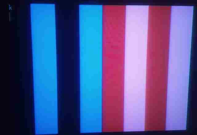

    Serebriakov, в общем, настроил я сегодня по термопаре свой строительный фен и на температуре 325С сдул нафиг три ПЗУхи и проц. Дорожки не пострадали, чуть-чуть изменился оттенок маски. Запаял я панельки под выпаянные микросхемы. Воткнул все назад. Сначала был темный экран. Потом я нашел разрыв дорожки на ПЗУ и устранил.
    После экзекуции Корвет (это была вторая машина с прошивкой 1.1 и тонким шрифтом) стал работать стабильнее (а кто бы не стал ). Теперь из Бейсика больше не вываливается уже 10 минут. Попробовать что-ли зашить 2.0?
    Вот на всякий случай ОПТС из этой машины. Предположительно обычная версия 1.1
    OPTS1_1.rar
    С первой машины выпаивать ПЗУ пока опасаюсь, там одну уже меняли ранее и дорожки в этом месте хорошо покоцаны. Посмотреть надо, подумать.
    Друзья, еще нужна ваша подсказка. На второй машине изображение через СКАРТ смазанное и с лиловым отливом. Куда копать?
    Кажется нашел, в чем дело: зеленого цвета нет. Будем искать...

    Ну вот, нашел очередной разрыв дорожки - зеленый цвет вернулся!
