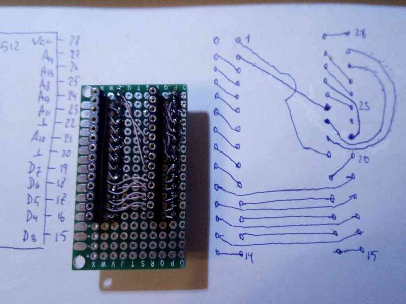

    Спаял переходную платку и с ее помощью считал программатором в режиме 27512 выходные сигналы с ПЛМок D31 и D40 двух своих Корветов.

    С индексом 1 модель, у которой на телевизоре видны все символы с левой стороны. Отвечает за это D40. Прошивки у D31 так же отличаются.
    my_plm.rar
    Ниже показано соответствие выводов на переходнике. Возможно, этот вариант не оптимален с точки зрения трассировки, но он КМК более удобен для анализа прошивки.
    	556rt2	27c512

    Эти 4 пользователя(ей) поблагодарили Xrust за это полезное сообщение:

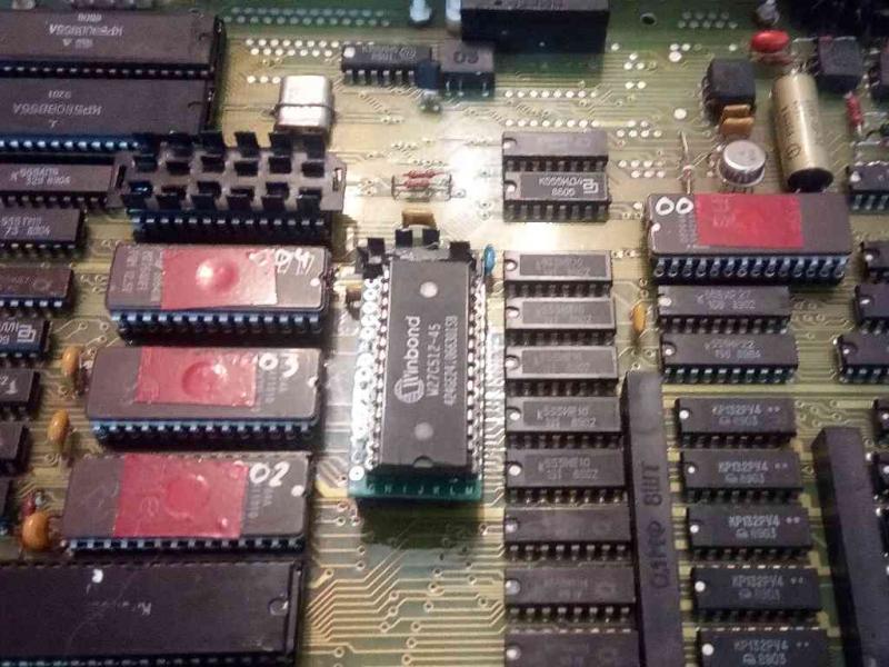

    tank-uk, это работает!
    Попробовал так же другие ПЗУшки. На 250нс не завелась. На 150нс изображение есть, но с артефактами. Вероятно 100нс уже хватит для стабильной работы.

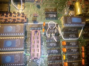

    Что касается изображения, то фрейм просто смещен вправо.
    Этого мне удалось добиться коцнув дорожку (или пару) и навесив ЛА1
    А вообще, конечно, нужно будет наморщить ум на предмет можно ли малой кровью "перестроить" счетчики чтобы таки "впихнуть невпихуемое" в ТВ строку.
    А вашу доработку в виде схемы, можно и от руки, можете воссоздать. Фото не раскрывает всех деталей.
