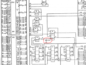

    Напишу подробно про тактовую частоту МС1201.03
    всего на плате две микросхемы генератора КР531ГГ1
    частотозадающие конденсаторы соответственно
    1й - C106 - тактовая частота процессора - номинал 82pf - типовая частота ~4.6 Mhz
    2й - C102 - номинал 6.2nf - частота 85khz
    3й - кварцевый генератор для последовательного порта - 4.608Mhz
    4й - С104 - задержка - см:
    схема МС1201.03 тут
    измерение тактовой частоты и производительность
    764К - 3.203Mhz - конденсатор 120пф - плата 89года штатная частота
    1016 - 4.661Mhz - конденсатор 82пф - плата 90ого года штатная частота
    1096 - 5.560Mhz - конденсатор 75пф
    1140 - 5.922Mhz - конденсатор 68пф
    1232 - 6.308Mhz - конденсатор 62пф
    6.98MHz - 56пф - T4 нет ошибок. с жекиного не стартует, с AZ грузит ядро и валится
    7.56MHz - 51пф - T4 нет ошибок. с жекиного не стартует, с AZ грузит ядро и валится
    8.12MHz - 47пф - T4 ошибки
    далее не гонял
    и как уже верно сказано, реально стоит заменить блокировочные конденсаторы на современный керамический китай большей емкости, благо они дешевы
    сейчас эта плата работает на 6.308Mhz совершенно стабильно

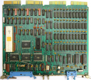

    Чет инет заглох. Пишу со смартфона. Фото позже. Добавил в параллель с106 - 22пф. И резистор 390 Ом на 60 ногу.Сейчас частота проца 3.7МГц. Размах увеличился с 3.5в до 4,5в. Питание +5В показывает 5,02В, шум 240мВ. Кстати я прпоминаю. Когда ревизировал БП напряжение было +5В шум где то 20мВ, при подключении цетральной платы шум увеличивается. А при подключении кжд шум становился еще больше.
    Тест Т4 не хочет проходить, пишет ошибка ош ошбк и тому подобное до конца экрана.
    А при замене керамики как определить конденсатор блокировочный или нет. Там же их тьма?
    Расположе обоими выводами по линии общий - +5в. = блокировочный.
    шум 240мВ
    Это типа как для человека непрерывное землятрясение ~3 балла - типа как езда по Русскому проселку с большими лужами на Жигулях со скоростью 60 км в час.
    ИМХО - М1801ВМ3А уже пошлет подальше при 0.15 в. пик-пик ( по осциллограмме ).
    Как устранить Шум по +5в. быстро и из подручных средств - паралелельно ( или вместо ) всех кондюков К53-14 47 мкф 6.3 в. запаять 1500...3300 мкф 6.3 вольт , лучше в МС1201.03 и КЦГД.
    Да, и следует общий всех К53-14 47 мкф 6.3 в. на МС1201.03 соединить Толстенным проводом от 2 мм.кв. ( перед пайкой измерить сечение провода - т.к. довольно часто продаваны проводов фантазируют на тему сечения меди - типа в быту и в пару раз меньше сгодится ).

    150мВ, ни фига себе требования. Тогда буду заниматься питанием. Пока шум до 20мВ не доведу.
    Еще деталь выяснилась. При снятом контроллере fdd, эвм ни вкакую не запускается. Висит. У меня сейчас картина такая 1- мс1201.03, 2-контроллер дисплея, 3-контроллер AZ, 4- контроллер fdd.
    Которые на 0.1 мкф - все блокировочные.
    Угу, только бы я не стал трогать КЦГД, ибо сказано: "Работает? Не трожь!"
    Тем более, что предложенные банки довольно толстые, плата процессора стоит первой и толстые банки не помешают, а КЦГД стоит вторым и с толстыми банками он имеет шанс не влезть в корзину.
    А напряжение +5В измерял?

    На проце 4,83В мультик показывает

    Вот-вот! Неудивительно, что процессор колбасит, с голодухи-то, да еще с 240-мВ тряской по питанию. В общем, с твоим БП конкретно что-то "не то". Не порти платы ДВК, разберись сначала с БП.

    Посмотрю еще раз.
    Напряжения в БП следует выставлять с учетом просадки на проводах, для полной корзины - порядка + 5.3 в. на выходе БП.
    Сама МС1201.03 вполне работоспособна при питании ( измерено на КМ1801ВМ3А ) в диапазоне +5.00 ... +5.25 в.
    А при питании +4.70 в. и частоте 4...5 мгц ВМ3А будет глючить, вырабатывать непонятные ошиппки и сбои.
