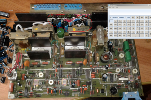

    Вот нашел фото моего БП. Оставил один кондер зеленый в центре.
    Не помните какой резистор повышает +5В?

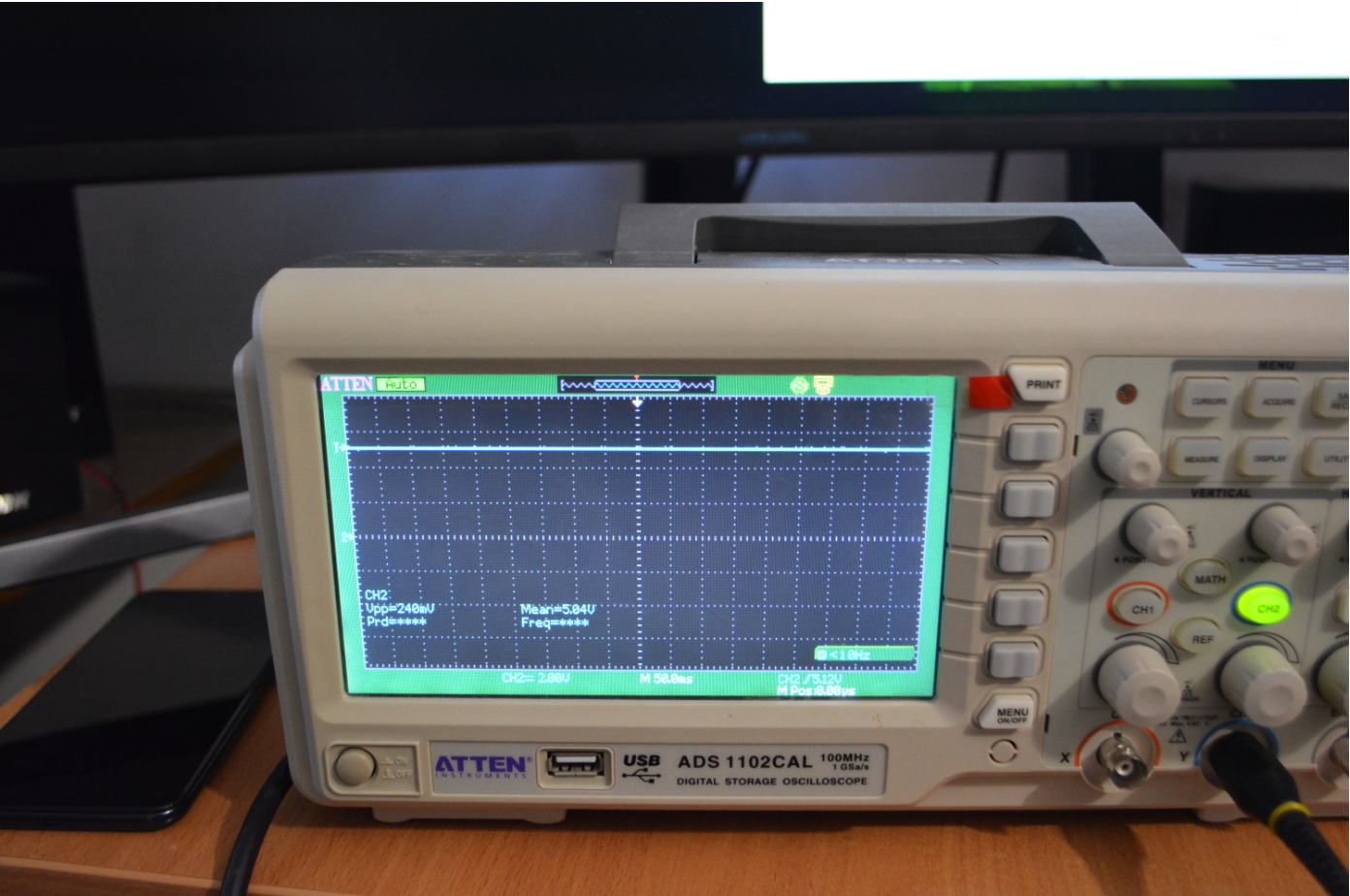

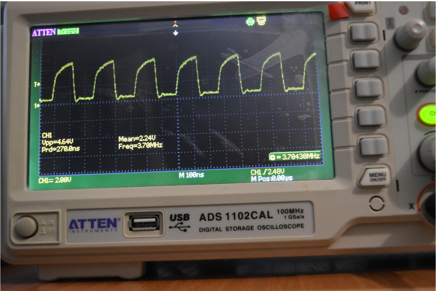

    На МС1201.03 рядом с Д44 КР531ГГ1 есть маленький конденсаторик С106 - в районе ~100 пф. Пожалуйста, паралельно ему установите конденсаторик примерно 20-30 пф. лучше советских серий К10-17 или из типономиналов КМ3-4-5-6 ( импорт на этой позиции крайне нежелателен ). После сделайте еще скриншот с 60 выв. ВМ3.
    И лучше выв. 60 КМ1801ВМ3 подтянуть к линии +5в. резистором 300...390 ом.
    Так же после снижения тактовой запустите тест ДОЗУ Т4.

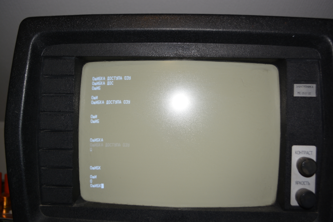

    Пожалуйста, наберите с адреса 400 следующую программу ( тест ДОЗУ в адресах 1000-17776 ) :
    012706 001000 012737 000100 177566 012700 001000 012701
    007400 010020 077102 012737 000101 177566 012700 001000
    012701 007400 020020 001005 077103 012737 000102 177566
    000000 010027 000000 012737 000103 177566 000000
    Запускать с 400 адреса.
    По окончанию программы сделать скриншот.
    К сожалению я уже забыл как вводить.
    И как запускать.

    И как запускать.
    Набор программы :
    400/
    12706(пс)
    1000(пс)
    12737(пс)
    Запуск : 400G
    Перед запуском пролистать ( и сравнить с оригиналом ) текст программы :
    400/
    (пс)
    (пс)
    (пс)
    Где "(пс)" - кнопка ПС ( или сочетание СУ J )

    Я так понимаю ее нужно набрать когда с питанием разберусь. На данном этапе эвм не разрешает чтото вводить. Глючит.
    http://img.radiokot.ru/files/30570/1lc12u0xuk.jpg
    есть замечания к замене электролитов
    выделенные на фото:
    - установлены неправильно - те слишком длинные подсоединения
    - это обычные электролиты - надо LowESR для материнских плат
    вот тут инструкция по замене электролитов в БП МС9002
    у меня указано явно:
    В фильтрах ставим хорошие электролиты LowESR набирая 8-10тыс мкф по +12 и 20-30тыс мкф на +5
    фото крышки МС9002 - на ней написано какие подстроечные резисторы за что отвечают

    С низким esr у нас только такие, подойдут?
    http://electronica.bashel.ru/?cat=1618&pg
    я уже писал про выбор конденсаторов
    тут1
    и тут2
    и тут3
    и тут4
    смысл в том, что просто марка конденсатора ничего не значит, надо смотреть серию
    вот к примеру
    указано:
    Конденсатор электролитический ECAP 2200 мкФ / 35В (16х25) FW.
    вот эти буковки FW означаю серию конденсаторов, по которой и можно определить его параметры
    соответственно надо нагуглить сайт производителя и прочитать какие серии LowESR и с длительным сроком службы - те как минимум 10000 часов
    те надо понимать, что у одного и того же производителя есть электролиты со сроком службы в 1000 часов и 20000 часов
    вот к примеру смотрим
    http://electronica.bashel.ru/?item=99-01-83
    ECAP 1000 мкФ / 10 В 8x11.5 TK, Конденсатор электролитический Производитель: JAMICON
    лезем на сайт http://www.jamicon.ru/capacitors/radial.html
    выбираем серию ТК - http://www.jamicon.ru/pdf/TK.pdf
    и понимаем что это обычные электролиты
    смотрим другие серии и понимаем что лучше всего
    http://www.jamicon.ru/pdf/MZ.pdf
    ну или на край http://www.jamicon.ru/pdf/TZ.pdf
    аналогично и с другими производителями
    ps: полезная ссылка
    там и PDF-ки есть и черный список

    Единственный вариант чтоб быстро разобраться с питанием. Мне придется купить jamicon серия wl, это то что есть по наличию. Наработка маленькая конечно, но они как раз для БП и мат плат, с низким esr. Для +5В 1000мкф×10В, для +12 есть 10000мкф×16В наверное не взорвется...
