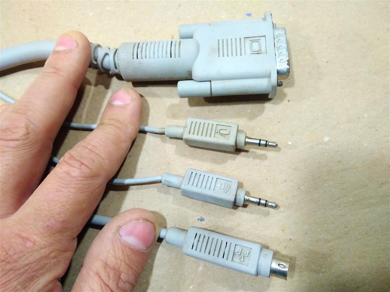

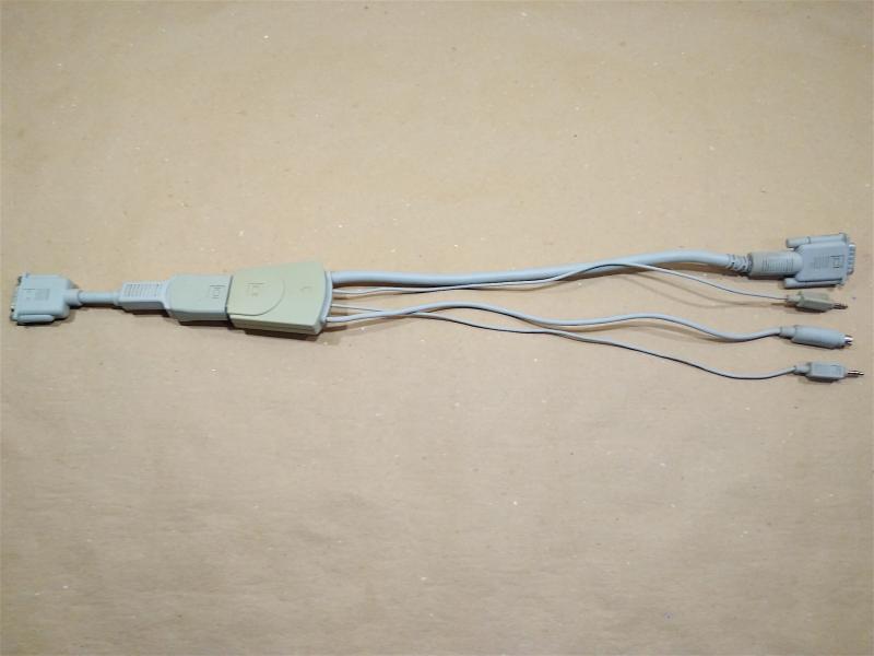

    Попался вот такой кабель, с одной стороны стандарный мониторный разьем BD-15 female с другой клавиатурный Mini DIN 4, 2 джека на внешние колонки и микрофон и BD-15 male. Состоит как бы из 2-х частей, первая apple part number 590-0796-A адаптер, вторая 590-0793-A разветлитель. Что за кабель и как он применялся? Заранее благодарен!

    По-моему это не две части, а два переходника на HDI-45, папа-мама. Один для подключения обычного монитора к Макинтошу, другой для подключения Мак-монитора к обычному PC.
    29.12.2011
    30
    Где вы там увидели разъём VGA?
    Это для подключения AV-мониторов от Apple, например AudioVision 14
    В числе 15
    Ну да, это не он.
    15.12.2014
    г. Самара
    56
    Спасибо, это действительно кабель для AudioVision 14.
