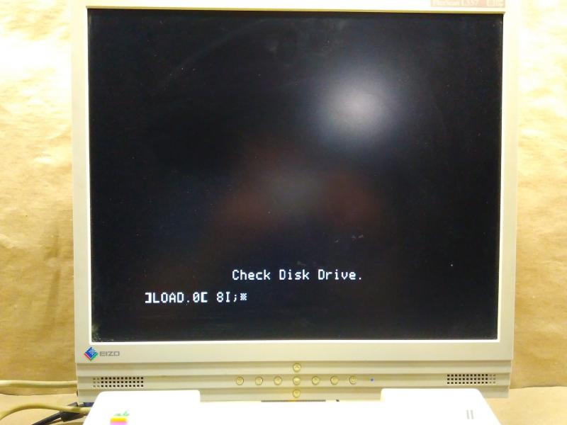

    Добрый день, включил недавно свой Apple //c и при вводе команд (точнее нажатии клавиши return) теперь появляются какие-то буквы-символы. Не ронял, хранился в сухом и теплом помещении. В чем может быть дело? Заранее благодарен!

    ПЗУ наверное менять надо.

    поможет но что бы использовать это ПЗУ надо поставить доп перемычку
    попробуйте его постучать об пол немного (без фанатизма с ысоты сантиметров 5)
    возможно в какой то панельки контакт плохой

    на западных форумах первый совет постучать об пол
    потом проверить все панельки
    шансы что это ПЗУ забыла почти 0 тк компютер закрыт и насколько я помню там ПЗУ без окна
    на самом деле покупать ПЗУ не надо, ее прошивка есть в инете

    Пробывал стучать, вынимал вставлял все сьемные микросхемы (их всего 4 шт) - не помогло.

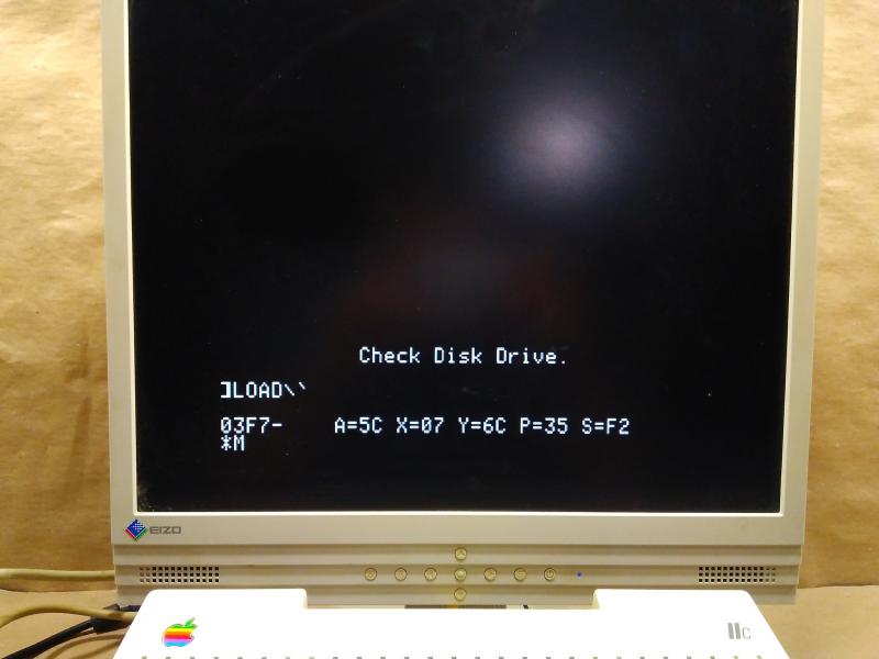

    задайте вопрос в группу apple II на фейсбуки
    могу помочь написать вопрос если вы запостите экран при включении
    загружаеться ли дос
    экарн если запустить без дискаи нажать ctrl+reset
    экран если напечатать несколько симоволов и нажать return

    Было бы отлично! Тогда еще раз по порядку, компьютер не падал, хранился в сухом и теплом помещении. В какой то момент при нажатие клавиш SPACE BAR, RETURN, стрелочка вверх и левее RETURN c запятыми стали появляться какие то буквы-символы, при этом остальные кнопки работают нормально (фото 2). Фото 3 что происходит при нажатии SPACE BAR, фото 4 - RETURN, фото 5 - стрелочка вверх и фото 6 - кнопка с запятыми. При этом вообще не работают кнопки стрелочка вниз, влево и вправо. Вставлял эту клавиатуру в другой Apple //c - все нормально, и наоборот, заведомо рабочую клавиатуру в этот и она вела себя точно также. Вот папка с фото - https://drive.google.com/folderview?...kBAfZT_LEjNvjd. Заранее благодарен!
