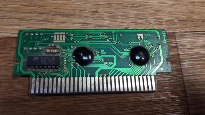

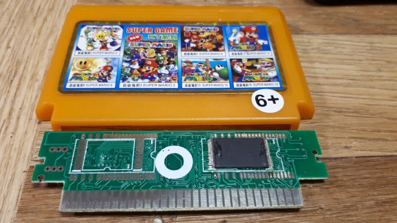

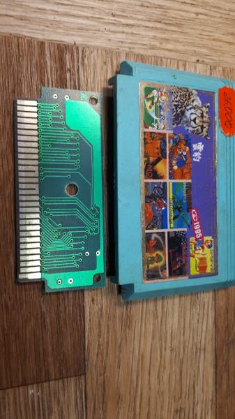

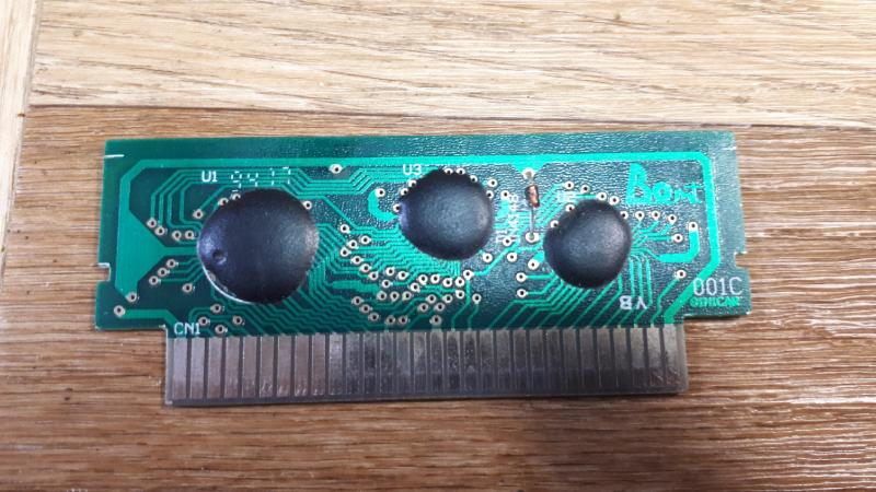

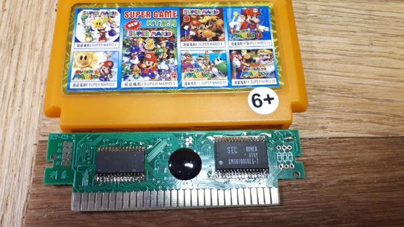

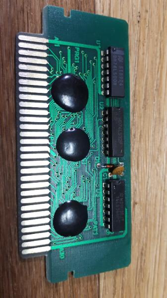

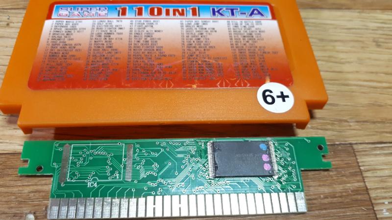

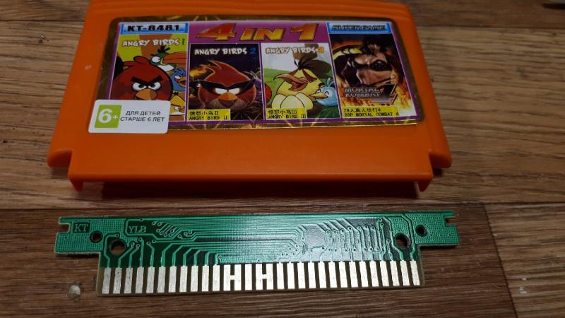

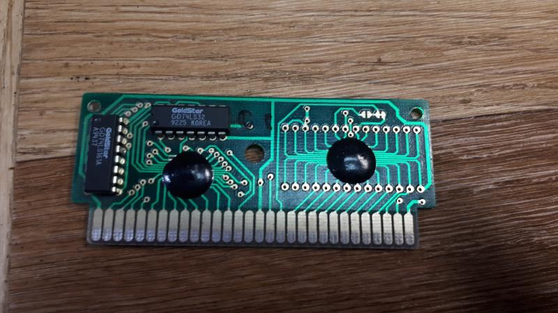

    По умолчанию Вопросы по схемотехнике картриджей

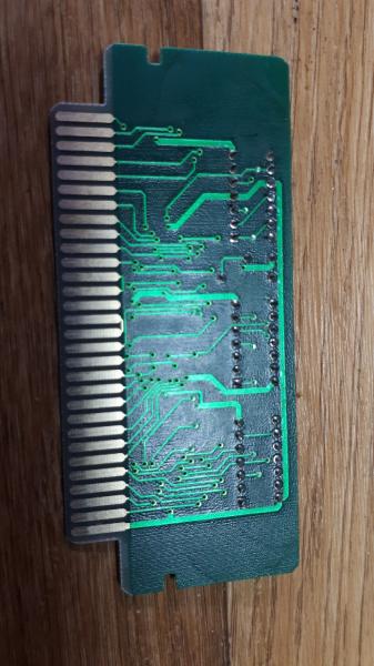

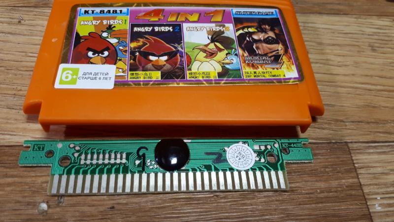

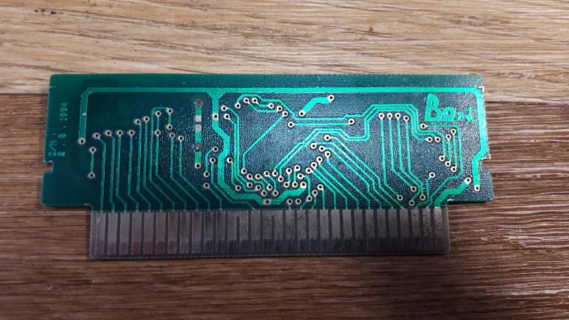

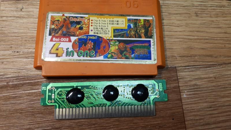

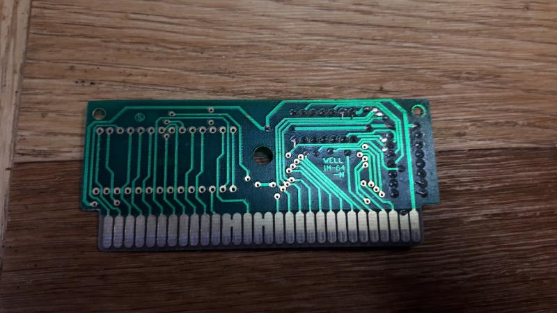

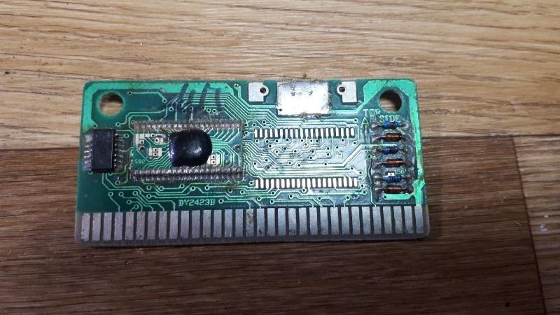

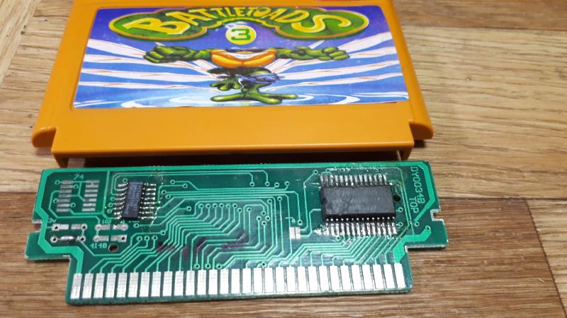

    Здравствуйте. Решил предложить вниманию знающих товарищей фотки некоторых картриджей с возможностью цеплять перемычки на платах. Возможно ли дать какие-либо советы по предложенным фотографиям? Для какой цели эти перемычки, какие комбинации допустимы и т.д.
    Сперва продукция 90-х.
    №1

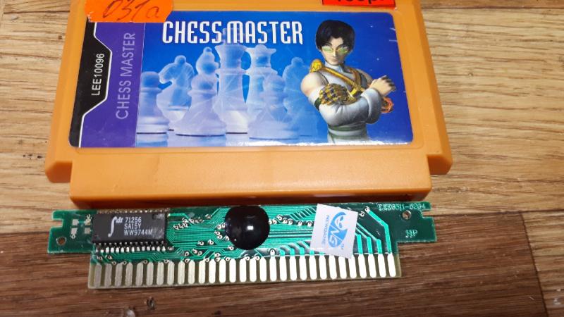

    №2 одна перемычка перерезана вручную

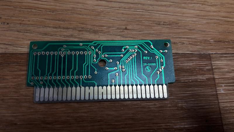

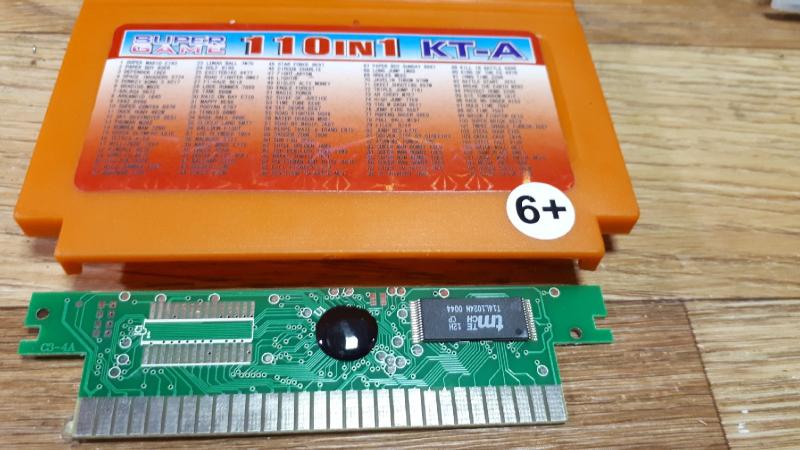

    №3 отсутствуют резистор, диод, конденсатор; именно этот картридж работает на одной приставке и почти сразу зависает на другой

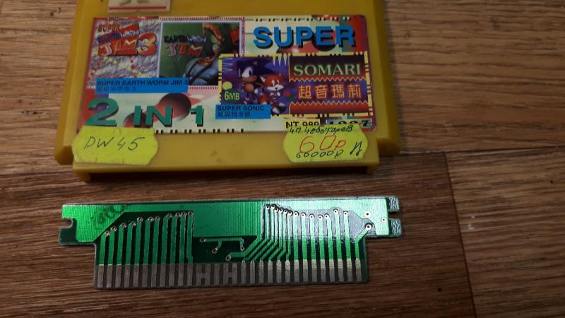

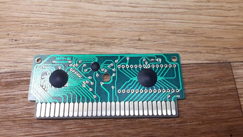

    №4

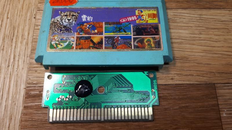

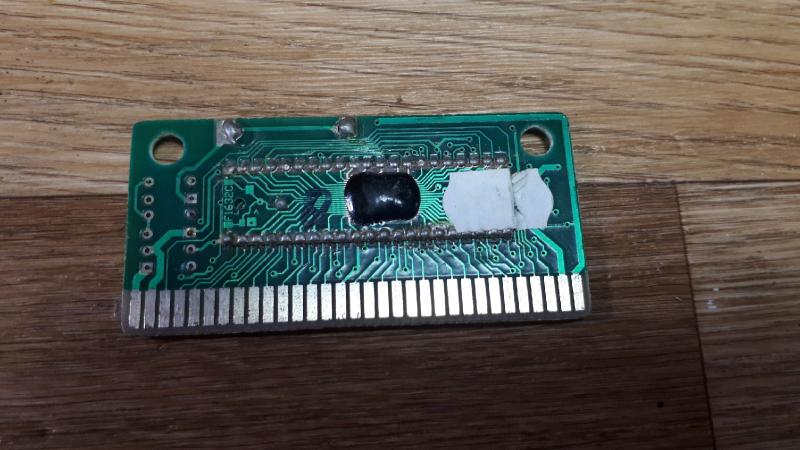

    №5 одна перемычка вручную запаяна

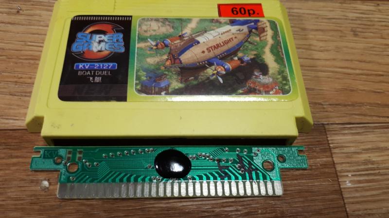

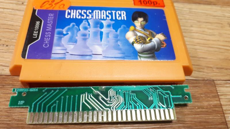

    №6 слева вверху отсутствуют четыре детали, наверное резистор и три диода; присутствует различные перемычки

    №10 этот картридж шире на 2 пина, мне не известно от какой он приставки(Сега?)

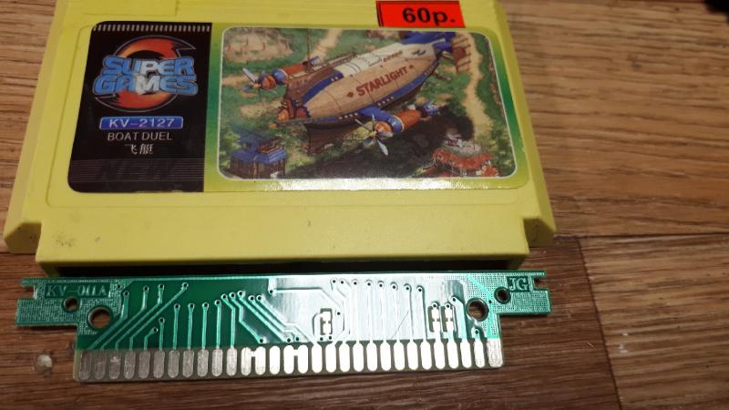

    Несколько новоделов.
    №11

    В некоторых это для выбора варианта меню многоигровки. В некоторых это выбор мирроринга между V и H. В некоторых - выбор типа питания (нормальное 5в или пониженное 3.3в). В некоторых это универсальность платы под разные микросхемы, у которых отличаются некоторые ножки. Как резюме: работает - не трогай. Если только ты не хочешь ушатать их всех.
    N10 - Это от Sega Megadrive/Genesis
    Последний раз редактировалось HardWareMan; 09.07.2019 в 08:11.

    По №3 - поможет ли установка деталей стабилизировать работу на различных приставках?
