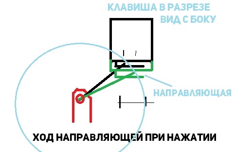

    Посмотрел модель, очень четко сделана, круто! Вопрос только по монолитным направляющим для скобы. Там по идее должен быть некоторый зазор для свободного хода металлической направляющей, при нажатии она должна слегка идти вперед, то есть, так как она движится вокруг оси, а ось жестко зафиксирована на плате клавиатуры (этот момент я к сожалению не видел никогда, возможно я ошибаюсь, но у всех клавиатур, которые попадали ко мне, кроме Агатовской - именно так) а при отжатии назад. Я не знаю, как это на Агате работает, но вроде бы зажимы на самой клавиатуре неподвижные, сейчас нарисую.
Название:	Ход клавиши.jpg
    Все, прошу прощения, на Агате нижняя часть направляющей подвижная, да, а на клавише просто отверстие. Прошу прощения за лишние вопросы..
