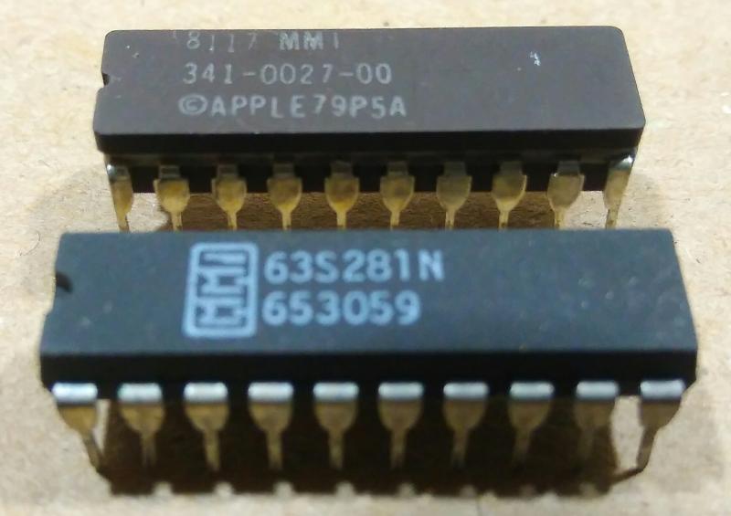

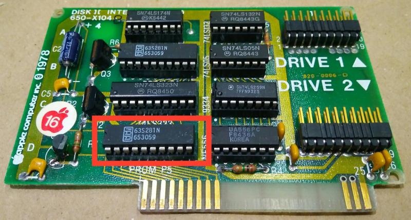

    Всем привет, досталась вот такая нерабочая карта дисковода от Apple ][ Plus, методом замены определил что дело в микросхеме 63s281n (на другой карте она маркируется 341-0027-00). Где такую можно купить или может есть аналоги?

    http://www.applelogic.org/APPLEASICs.html
    PROM - 16 Sector FDC P5 ($Cn00-$CnFF) ((TBP28L22N (256x8) or 6309 (256x8))
    TI есть на ебее, вопрос только чем шить.

    Я бы попробовал 74s471. Её понятно чем шить
