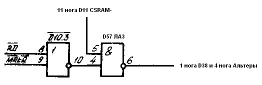

    Поначалу использовали EP220PC-12, кажется, такую же как в зеленом. Потом стали использовать какую-то квадратную, мануал, о котором я говорил, как раз про такую. Они обе, вроде, одинаково подключаются, ноги просто разные. Считывал ли кто, не помню; забили на это как-то, т.к. был добыт исходник турбо альтеры для зеленого, из которого сделали прошивку под гал. Никому особо было не интересно заниматься желтым (уговаривать я не мог, т.к. и так в то время попрошайничал по всем фронтам )
    По схеме вокруг, повторюсь, наверное. Сам насмотрел вот это:
                      |----U----|
           ТИ D2-11 --|1      20|-- +5 ВОЛЬТ
       IORQ- CPU-20 --|2      19|-- WAIT- Через диод на CPU-24
        WR_EN D9-12 --|3      18|-- CLK CPU-6
            CSRAM-  --|4      17|-- WAIT (СТАРЫЙ) D59-3
     1FFD_RD D53-14 --|5      16|-- пустой (для индикатора на кт315)
     7FFD_RD D53-12 --|6      15|-- пустой
      BORDER- D13-6 --|7      14|-- WR_BUF- D38-11
         M1- CPU-27 --|8      13|-- пустой
            H0 D3-3 --|9      12|-- H1M D31-2
              ЗЕМЛЯ --|10     11|-- H1 D3-2
                      |_________|
                        Альтера
    На D38-1 был CSRAM- но он оттудава отрезан и уведен проводами на ла3
    D9-12 по скану схемы это типа RAS, но вроде как на плате RAS приходит
     на D9-11, фигня какая-то. Но в любом случае эта часть D9 участвует
     в формировании WE и на эту же часть D9 приходит инвертированный на
     1 и второй ногах D1 (лн1) сигнал H1M с альтеры.
    Есть еще замес около двух вышеупомянутых сигналов на ЛА3, разберусь позже
    ТИ по скану схемы так и называется "ТИ", хз, что это Тактовые Импульсы?
     клок?
    ?WAIT? D59-3 тут когда-то был старый WAIT, но следов порезанных дорог я не
     обнаружил на плате, но схема на дискретах про это упоминает - 4-й пункт.
    ЛА3, упоминаемая выше, это DD57. Картинку так же прикладываю.
    За абсолютную точность не ручаюсь, но большая часть информации верна. Уверен, что если использовать эту инфу и мануал по турбированию на квадратной альтере, то толковый специалист поймет логику работы.
    PS: Порт FF я починил, был порез в схеме формирования CSRAM1.

  10. #19
    14.06.2005
    г. Калуга
    10,149
    216
    776
    420 сообщений
    23 Post(s)
    А у тебя желтый с такой Альтерой. Сделал бы фотку платы, а то я таких ни разу не видел.
