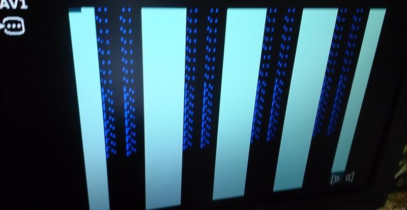

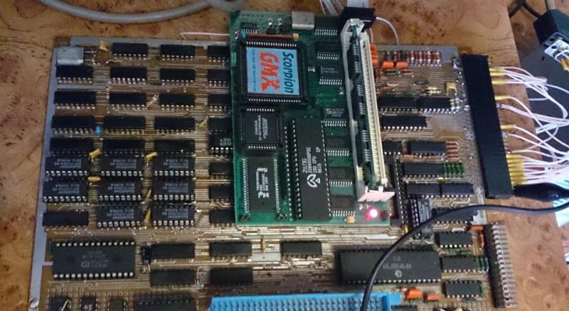

    Припаял GMX к плате. Не завелось ;( Хотя лампочка турбо после нажатия на ресет загорается (не припаян конденсатор на ресет, поэтому сразу после включения не стартует, нужно тыкать ресет). Других реакций на ресет не наблюдается.
    На экране вертикальные полосы белые/черные шириной в несколько знакомест каждая. И немного артефактов.
    Как думаете, альтеры живые, если турба светится?
    Есть ли успешно подключавшие GMX к желтому скорпиону?
    А, и еще. Сейчас доступны к покупке альтеры, в которые можно зашить прошивки для турбирования желтой платы SC1_9_32.pof или SC1_9_64.pof ?
