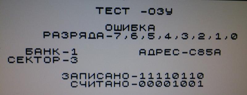

    Итак, докладываю.
    Пробовал совсем другие РУ7 (SIEMENS HYB41256-15), все. Из заведомо рабочего Пентагона-512 - Без изменений.
    Провел увлекательную замену КП11-х (я, вообще, считаю, что каждый уважающий себя спектрумист, помимо замены рушек, должен пройти и через замену кпшек ) . Были поменяны DD15,16,17,18. На этом пришлось тормознуться (хотел еще D19 поменять), т.к. у меня закончились дип 16 панельки (я при замене всегда панельки ставлю, только цанговые)). - Без изменений.
    Плата в данный момент выглядит так: http://savephoto.ru/f/9h1ce3r0tamd13
    Видно, что поменяно, что родное.
    Картинку ошибки на тесте прилагаю:
    Ошибка ВСЕГДА возникает на адресе C8XX, где XX-случайное число.
    Ошибка ВСЕГДА во всех разрядах, только значение записанного и считанного от раза к разу отличается.
    Банк и Сектор всегда 1 и 3 соответственно.
    Напомню, что ошибку определяет только ТЕСТ-ПЗУ-128 Хахонова. Другие тесты, ТЕСТПЗУ Скорпиона или загружаемые с диска ошибок не находят. И сам компьютер, вроде бы, работает нормально; внезапных висяков и глюков не наблюдается.
    Буду раз любым идеям, куда копать, что еще поменять Панелек DIP-14 у меня еще есть запас.
    Правда, из лекарств у меня только градусники... в смысле из инструментов только примитивный оцилл.com , тестер и паяльник
    Спасибо.
    я код теста не изучал, но там есть нюансы.
    "При работе на некоторых компьютерах с подключенным контроллером дисковода возможны глюки при прохождении теста"
    http://zxbyte.ru/test_rom_for_zx-spectrum.htm
    В соседней теме наш коллега проверил этот тест на своих двух скорпионах (за что ему огромное спасибо).
    https://zx-pk.ru/threads/30886-prosb...=1#post1026679
    Ошибок нет.
    Удалось таки нормально законтачить эту тестПЗУшку в моем исправном скорпионе. Своими глазами увидел (хотя сомнений особо и не было), что тест работает корректно. Ошибок нет.
    А вот глючная плата стабильно выдает ошибку. Самый частый адрес C818.

    Evgeny Muchkin, проверь очень внимательно на предмет правильности монтажа и качества пайки (залипоны, обрывы, непропаи...) узла на следующих микросхемах: D48, D47, D50.4, D52, D19. Есть сомнения - замени эти микросхемы. Начни с D47 и D52.

    Кто знает, что должно подаваться на 9-ю ногу DD50 ? У меня она в воздухе висит, а на схеме сигнал не подписан.
  11. #40
    20.03.2007
    3,002
    205
    113
    97 сообщений
    +5В.
    Вентиль работает как инвертор. Странно, что 9-ую ногу не развели на +5В.
