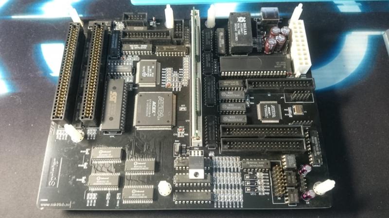

    Долго откладывал, но таки начал сборку спринтера.
    Уже две дороги оторвал у каждой альтеры по одной. Толи я совсем криворукий стал, то-ли плата не очень...
    Zx-Evolution rev.c
    не ну это уже чёт прям ваще. даже я так не делал когда в первый раз его собирал.

    Я до этого и эву собирал и zxnetusb и rgbvga. Тоже такого не было...
    Аналогичная беда, жене отдаю паяльник когда дело доходит до многоножек. Она видит вблизи много лучше меня и руки у неё спосокойны, не гуляют как у меня.
    Сам же даже вилки распаять с трудом могу теперь.

    С глазами микроскоп решает.
    С руками сложнее.

    21.01.2011
    г.Кстово
    703
    Ставить память alliance или всё таки поискать другую?
    IDT либо CY, на крайняк W
    Опа... разрыв шаблона! Как это возможно? Ну если выпаиваешь и тянешь слегонца постепенно нагревая то тут такое очень даже возможно (особенно если плата советская). Но как можно шото оторвать если припаеваешь???!!! Может на той плате дороги сами отслаиваются при нагревании? (про такое когда-то рассказал vinxru, при сборке микро-80 на платах сделанных самодельным ЛУТ-ом, тогда наверное ему попался некачественный текстолит, дорожки сами слетали нафик после нагрева) Если дороги слетают сами при нагреве то лучше заранее выкинуть такую плату чтоб не портить нервы.

    Да, если немного перегреть, дороги отваливаются. Неприятно но факт. У альтер я залуживал дорожки перед припайкой микросхем. В этот момент дороги то и отвалились.
