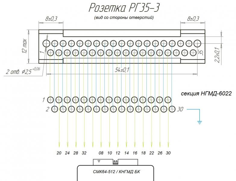

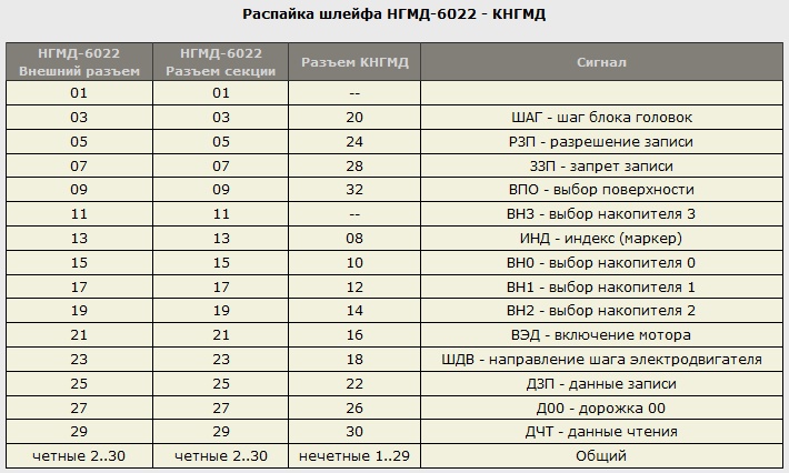

    Итак, проверенная и рабочая распайка:

ID:	69791 Нажмите на изображение для увеличения.
    Выложил также на своем форуме в теме о КНГМД.
