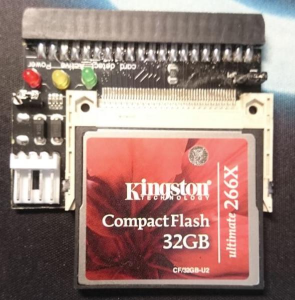

    Заманал меня свист жесткого диска.
    HDD Seagate на 40 гигов, с установленной перемычкой, ограничивающей его до 32 гиг, т.к. В противном случае его некорректно видит скорпионовский SMUC.
    Чем его заменить современным? Объем не менее 20 гиг чтоб был, лучше, чтобы 32, как в оригинале.
    Посоветуйте чонить.

    Samsung SP0411N - самый быстрый и тихий IDE винт на 40 гектар.
    SATA SSD на 32-40GB через адаптер.

    CF картой через IDE переходник?

    Да-да.
    Либо SD-карта с соответствующим переходником.

    Купил вот такой девайс на Али. Сунул в него SD карту на 32Гб. SMUC все увидел и остался доволен; я, кстати, тоже
    Немого погеморроился, клонируя свой HDD на карту, но все получилось.
    Купил две штуку, второй планирую поставить в Пентагон + NEMO-IDE, когда до них руки дойдут.
    Рекомендую!
    PS: А бывают удлиннители для SD карт?

    А питалово от дисковода обязательно подавать? У меня вроде какой-то подобный стоял на фенечке. Так там не нужно было доп. питания.

    40 pin ide не подразумевает питание.

    это устаревшие стандарты
    на IDE40 есть свободный пин 20 иногда на него подают питание и перемычкой на плате можно выбрать откуда его снимать (ide/штекер)
