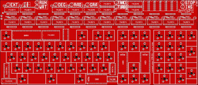

    Пока вот так пока получается (недоразводился ишшо) - верхняя платка клавиатуры и дисплея с контроллером (коим выступает 8085A) размером 35x15 см:
    Сначала сделаю её, отлажусь - как клава и дисплей заработают как надо - сделаю нижнюю платку такого же размера собственно с 1801ВМ2, памятями и обвязкой, которая будет общаться с верхней платкой "контроллера" через пересылки данных в диапазон адресов #80...#FF (как в оригинальном МК85)...

    Слушай, а попробовать подобрать логику в SMD исполнении? Или "засунуть" в какой - нибудь микроконтроллер? И плата немного, но уменьшится. Может быть и не сейчас, но спланировать это! Может быть стоит обратится к народу и помочь в этом? К примеру, размеры "Электроника МК-90": 250×100×30 мм. А если возникнет (в будущем) желание сделать клон этого микрокомпьютера (в будущем), каким он будет?

    Да всё можно подобрать - если всё получится, то можно и одноплатный вариант сделать, причем такой, где будет 1806ВМ2, который сам себе будет контроллером дисплея, правда при этом прошивка должна будет содержать обработчик прерывания по таймеру, т.е. оригинальная прошивка уже не пойдёт, а в данном конкретном случае оч.хочется именно оригинальную прошивку заставить работать сначала, а потому уже играться в расширения...
    P.S. МК90 вроде как на 588 серии построен - тоже вроде PDP-11, однако немного другой - глядишь на пенсии и до него руки дойдут
