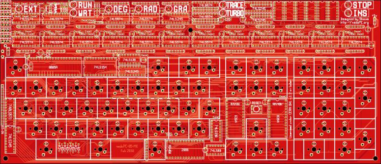

    А тем временем разводка духслойной верхней платы моего будущего клона МК85 завершена
    Размер платы - 14 x 6 дюймов (356 x 152 мм)...

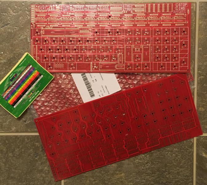

    А вот и платки пришли
    Начинаю собирать...
    Почём платки обошлись? И в какой конторе заказывал?
    Спрашиваю потому, что в своем проекте планирую платки примерно такого же размера (330 х 140 мм), вот и интересуюсь стоимостью изготовления.

    seeedstudio.com - за 5 платок (с красной зелёнкой и позолоченными контактами) они взяли стошечку с хвостиком плюс пересылка курьером

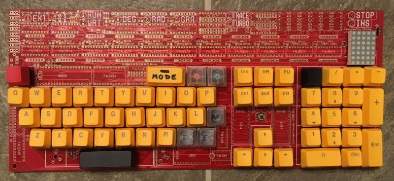

    вот клавка в сборе:

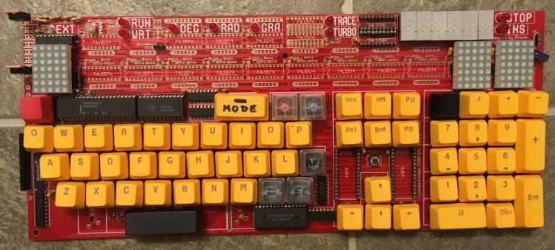

    плюс рассыпуха и 8085 в качестве контроллера клавы и индикаторов:

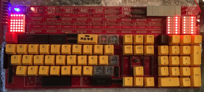

    Светится
