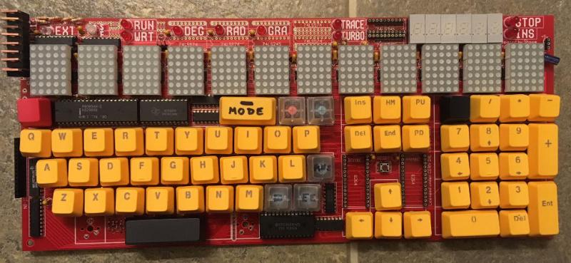

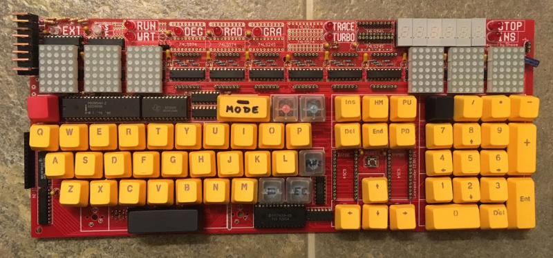

    Больше мигающих лампочек

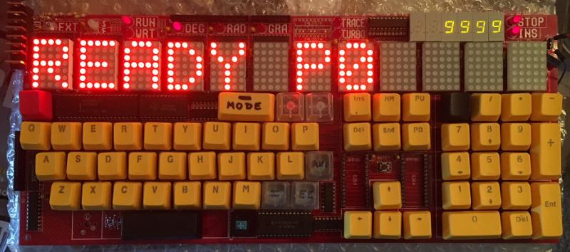

    Я готов избавиться от излишек этой версии плат в счёт будущих разработок - $50 за одну штучку (включая доставку в любую точку мира)...
    Отдам 3, оставлю себе 2:
    * одну - для отладки стационарного 8085 компьютера
    * вторую - для постройки макета клона МК85...
    P.S. пока READY P0 захардкодено прям в программе для 8085 вот таким вот образом (я эту программу писал прямо в кодах используя хекс-редактор управляющей программы программатора):
    3E MVI A,10h ; write XXXXO to 1st register
    D3 OUT 1
    01
    3E MVI A,00h ; write XXXXX to 2nd register
    00
    D3 OUT 2
    02
    3E MVI A,11h ; write OXXXO to 3rd register
    D3 OUT 3
    03
    3E MVI A,18h ; write XXXOO to 4th register
    18
    D3 OUT 4
    04
    3E MVI A,0Eh ; write XOOOX to 5th register
    0E
    D3 OUT 5
    05
    3E MVI A,1Fh ; write OOOOO to 6th register
    1F
    D3 OUT 6
    06
    3E MVI A,10h ; write XXXXO to 7th register
    D3 OUT 7
    07
    3E MVI A,11h ; write OXXXO to 8th register
    D3 OUT 8
    08
    3E MVI A,1Fh ; write OOOOO to 9th register
    1F
    D3 OUT 9
    09
    3E MVI A,1Fh ; write OOOOO to 10th register
    1F
    D3 OUT 10
    0A
    3E MVI A,1Fh ; write OOOOO to 11th register
    1F
    D3 OUT 11
    0B
    3E MVI A,1Fh ; write OOOOO to 12th register
    1F
    D3 OUT 12
    0C
    3E MVI A,0FDh ; 11111101 <<<< highlight proper horizontal line (here it's 1st one)
    FD
    D3 OUT 0
    00
    3E MVI A,100 ; wait 100 times (1400 cycles or 0.56 ms in case of 2.5 MHz clock)
    64
    3D DCR A <---\
    CZ JNZ ------/
    XX
    XX
    3E MVI A,0FFh ; 11111111 <<<< remove indication
    FF
    D3 OUT 0
    00
    ; and so on for FB,F7,EF,DF,BF,7F and FE (LEDs and 7-segments)

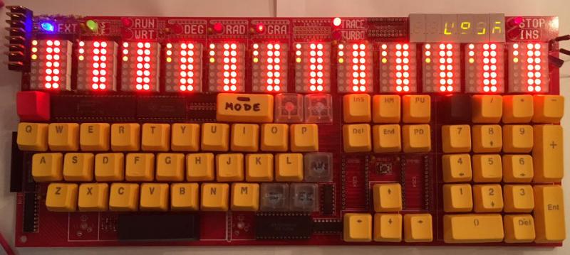

    Клава работает
    P.S. опрос клавы программно из 8085 выглядит вот так:
    LDA 9F7F ; read 7th row (bit 7 is zero) to A
    ANI 80H ; mask 7th bit in response
    JZ SPACE ; jump if zero - SPACE pressed
    Последний раз редактировалось Shaos; 15.10.2023 в 01:09.

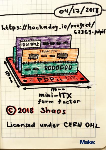

    Из плат для BBQ-bus я также планировал сделать некий расширенный клон БК совместимый с PDP-11/03 на ВМ2 в форм-факторе mini-ITX:
    На хакадее я в те времена завёл несколько англоязычных проектов про это всё:
    https://hackaday.io/project/19542-nedopc-85 (2017)
    https://hackaday.io/project/67369-pdpii (2018)
    https://hackaday.io/project/164866-pdpjr (2019)

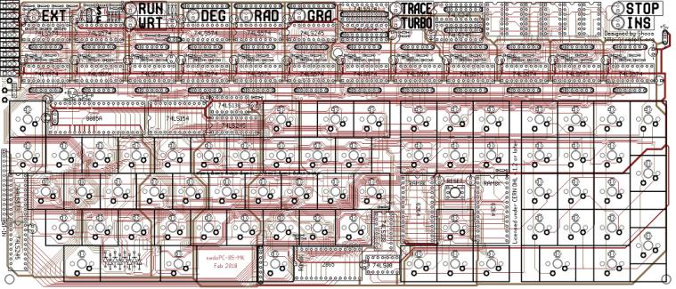

    P.S. Только что залил на гитлаб исходник красной платы клавиатуры и индикации nedopc85mk.pcb, который я делал в виндовой версии опенсорсной утилиты pcb 20110918 из состава gEDA в январе-феврале 2018 года:
    https://gitlab.com/nedopc/mk85/-/tre...ref_type=heads
    Выложил с герберами (именно с теми, что заказывал у китайцев в 2018 году) - размер платы (как я писал пару страниц назад) 14 x 6 дюймов (356 x 152 мм) - 2 слоя.
    Там ещё утилитка fixdrill.c лежит, которой пришлось файл дырок TXT/XLN править после генерации герберов иначе часть дырок вылезала с другой стороны (косяк виндовой версии?).
    Плату я эту рисовал прям так без схемы (схема была "в голове") - по идее можно наверное схему восстановить по топологии - она вроде не шибко сложная:
    Кстати оказывается исходники платки я у себя на форуме nedoPC.org уже выкладывал ещё в 2018 году: http://www.nedopc.org/forum/viewtopi...143015#p143015
    P.P.S. Вот ещё большая картинка (надо кликнуть, чтобы открыть во всю ширь):
    P.P.P.S. Баги-баги:
    0) пару дополнительных 7-сегментных индикаторов (тех что нет в МК-85) придётся развести проводочками - на плате места уже небыло (ибо 2 слоя), ну и стерео-звук (это добавка чисто nedoPC-85MK-шная) на кромку платы тоже проводками (это было известно сразу)
    1) по ходу отладки выяснилось, что общий контакт всех светодиодов начиная со второго (и семисегментных индикаторов) - оборван (точнее не разведён) - надо навешать пару проводочков, чтобы оно тоже горело
    2) также при отладке выяснилось, что матрица кнопок отличается от запланированной - это лишь потребовало аккуратного передокументирования (на взаимодействие с ВМ2 это влиять не должно т.к. всё равно перекодирование в софте будет):
    0й бит шины адреса -> [S] [F] ENTER + - HOME END RESET
    1й бит шины адреса -> O P . 3 6 9 * [RESERVED]
    2й бит шины адреса -> L ANS 2 5 8 / PGUP PGDN
    3й бит шины адреса -> = EE 0 1 4 7 STOP [RESERVED]
    4й бит шины адреса -> ESC(AC) INS DEL MODE UP DOWN LEFT RIGHT
    5й бит шины адреса -> Q W E R T Y U I
    6й бит шины адреса -> A S D F G H J K
    7й бит шины адреса -> Z X C V B N M SPACE
