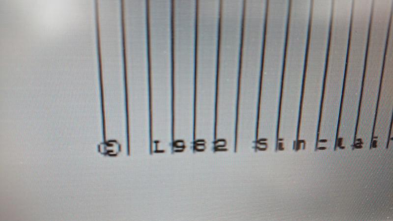

    Здравствуйте.
    компьютер: Ленинград-2
    Подскажите пожалуйста, что может быть причиной вертикальных полос на экране? Нажмите на изображение для увеличения.
    Все работает нормально - за исключением полос.
    На рабочем компьютере подавал постоянное напряжение (2 вольта) на 14 вывод D28 и получал точно такие же полосы. По схеме - это сигнал MD5. Идет на 14 вывод D35 (К555ИР22), на 1 вывод D32 (К555КП13), на 3 вывод D38 (К555ИР16)
    Отрезал 1 вывод D32 (К555КП13) и 3 вывод D38 (К555ИР16) - без изменений - полосы остаются
    Озу менял - без изменений.

    Смотри D33 и подвод к ней одного из битов, который у тебя не отображается.

    Вы имеете ввиду D32? В Ленинграде 2 нет D33 (во всех схемах после D32 идёт D34)

    а, не обратил внимание что у тебя ленинград-2. Смотри в общем микросхему, которая сериализирует байт.

    Спасибо большое, таки оказалась ИР16 (D38) - поменял и завелось все в нормальном режиме)))))
