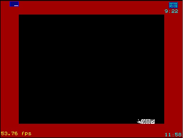

    Цитата Сообщение от alex8418 Посмотреть сообщение
    Как убрать эту мигающую фигню рядом с счётчиком не знаю
    > LD (#5AFE),A
    > LD (#5AFF),A
    Эти две команды загружают значение из аккумулятора в область атрибутов на месте мигающей фигни. Насколько я понимаю, если этот код убрать, может понадобиться менять искусственные задержки в других местах, чтобы общее количество тактов осталось неизменным.
    ...или заменить адрес, и писать в пзу
    > LD (#5AFE),A
    > LD (#5AFF),A
    Это такой же универсальный загрузчик, как и стандартный LD_BYTES. Интерфейс вроде бы тот же.
    Убрал строки LD (#5AFE),A и LD (#5AFF),A из программы counter.asm, результат на картинке в прикреплении (пытался убрать LD A,C CPL LD C,A LD (#5AFE),A LD (#5AFF),A, но программа виснет)! Вообщем появляется козябрик вместо первой цифры счётчика, мигающая фигня исчезла, но и счётчик считает неправильно начиная с 999! Сразу появилось ещё два вопроса: что определяет положение счётчика на картинке и почему бордюр красный, если в журнале написано, что он должен быть чёрным?
