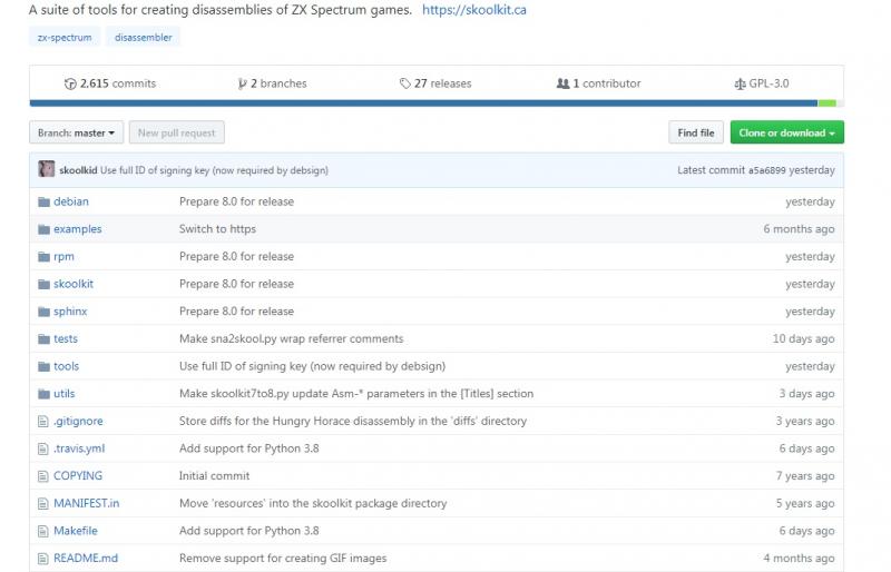

    Цитата Сообщение от alex8418 Посмотреть сообщение
    где в программе задается положение счётчика
    Адрес экранной области задаётся в LD HL,#50FE (см. комментарии в статье из журнала), адрес области атрибутов — в LD (#5AFA),A.
  6. #35
    15.05.2010
    64
    Python и SkoolKit для задачи написания своего загрузчика вам не нужны.
    Набор SkoolKit используется для исследования бинарных файлов и преобразования их в ассемблерный текст.
    Волшебства не происходит, и большую часть работы по определению что за что отвечает приходится делать глазками и ручками.
    Спасибо всем: Bedazzle, morozov-у, zebest-у, goodboy-ю за Ваши ответы и за то что тема до сих пор не заглохла!
    В строках FC63,FD7B и FE2B убрал знак ":", так появляется Dizzy - в контрольных суммах DF,D8 и D7 соответсвенно!
    Чтобы текст кода не обрабатывался движком форума, его нужно обрамлять в теги [code]...[​/code]. Кроме этого, он будет отображаться ровно, моноширинным шрифтом.
    FC63: E6 DE 86 BA BA C6 FE FE :DF
    как работать с комплектом программ Skoolkit, открыл ссылку и не понял, что делать дальше
    Вот инструкция по установке (в т.ч. и на Windows), вот подробная инструкция по разбору игры.
