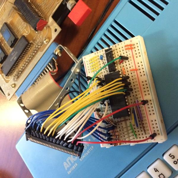

    У Апогея есть директива V для записи данных во внешнее запоминающее устройство. Кто-то пытался реализовать такую идею?
    12.11.2009
    403
    50
    90
    66 сообщений
    Цитата Сообщение от shapipovo Посмотреть сообщение
    ...Кто-то пытался реализовать такую идею?
    Только что попробовал на макетке, ради спортивного интереса. И пишет, и читает - как и предполагалось.

    Схемой не поделитесь?И если можно с распиновкой разъемов.
