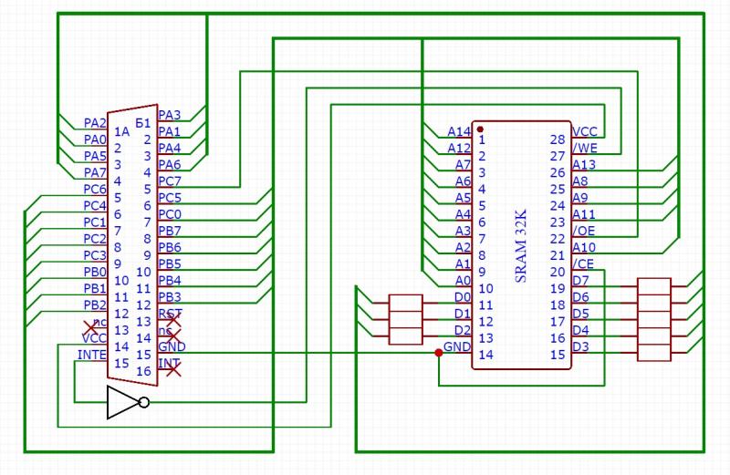

    Цитата Сообщение от shapipovo Посмотреть сообщение
    Схемой не поделитесь?И если можно с распиновкой разъемов.
    Схема очень простая - /ce вешаем на землю, /oe на pc7, /we на инвертированный inte, шину данных через резисторы на pa7..0, шину адреса на pc6..0 и pb7..0:

    Напишите какие сопротивления и инвертор
    Какие нашлись под рукой - 1k и sn74hc27. Естественно использовать трёхвходовый или-не в качестве инвертора не обязательно, подойдёт и любой другой элемент. Номиналы сопротивлений так же можно подобрать другие.

    И напишите на какой хрен они там нужны?
    При переключении режима работы вв55 с директивой V порт А настраивается на вывод, при этом шина данных микросхемы памяти тоже работает на вывод. Для избежания «конфликта» или кз или как-там-оно-называется и стоят резисторы.
    Может быть я не прав и сопротивления не нужны, просветите в таком случае.
    И как сказано выше
    oe на pc7
    а это означает, что на PC7 единица и вывода памяти в Z состоянии.
