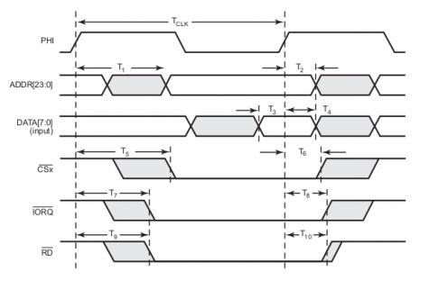

    There is not min/max time before/after rise of PHI. For as long as #WAIT is asserted (low), on every clock rising edge of the internal system clock. When #WAIT is deasserted (high), it will take effect on the next rising edge of the internal system clock.
    Скажите, как такое может быть?
    А если "#WAIT deassert" произойдёт за 0.1 нс до "rising edge of the internal system clock" - успеет сработать?

    Речь идёт не о максимальном быстродействии чипа.
    Есть вот такая картинка:
    но на ней нет, например, WAIT. Когда его подавать? Если я его сделаю assert на первом цикле - сработает? А если за 1 нс до rise edge? А если отпущу за 0.5 нс - сработает, или проскочит ещё один такт ожидания? Вот это я и пытаюсь добиться от техподдержки. Цитата выше - это их ответ. Это они пусть нарисуют как у них там каскад устроен, что "there is not min/max time before/after rise of PHI".

    такое легко может быть, на входе стоит flip-flop и срабатывает по edge, соответственно уровень сигнала #wait будет взят тот который был в момент этого самого "rise", если предположить что время этого самого rise такое длинное что #wait успевает побывать и в 0 и в 1... то результат непредсказуем, т.е. требуется гарантированно "устаканившийся" уровень сигнала #wait в момент "rise"
    "there is not min/max time before/after rise of PHI" - это значит что по фронту защелкивается значение а не как в latch-aх

    У flip-flop есть параметры setup и hold. "Устаканившийся" это сколько наносекунд? Об этом речь.
    Это ловля блох (фронт/срез). В Z80 wait ловится в T2. А в еZ80 в каком такте?
    Ну и длительность wait не сложно сделать (сколько тактов ждем) при наличии сигнала clock cpu.
    Ловится на любом, у него 1 такт на операцию.
    Речь не о длительности WAIT в тактах, а в какой момент можно его подавать и снимать. Так же как BUSRQ, про него тоже ничего нет.
