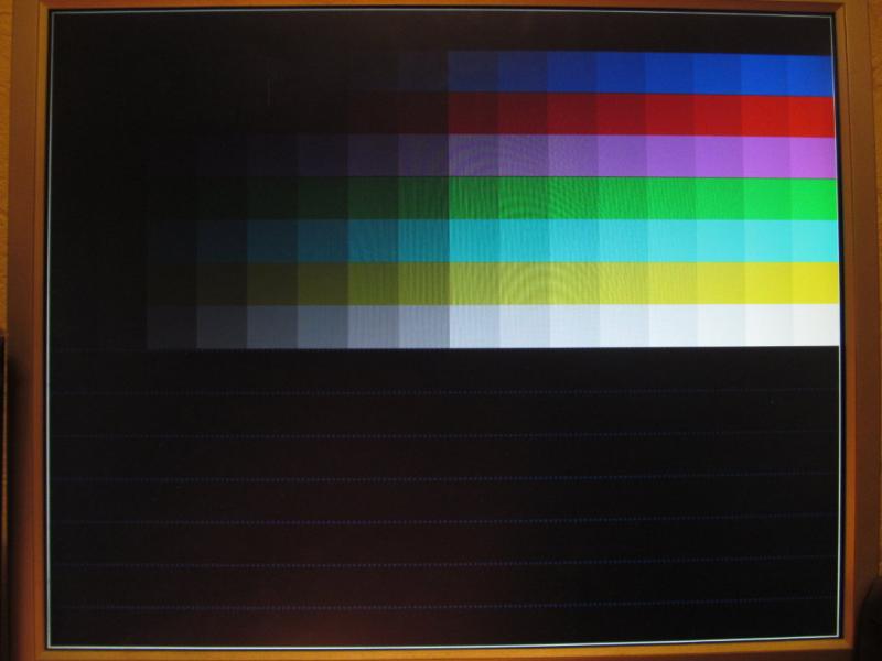

    Верхние градиенты формирует ПЛИС, нижние линии из синих точек записывает процессор. Пока в качестве видеопамяти используется 8 килобайт памяти ПЛИС.
    Забавный факт: eZ80 при чтении из внутренней FLASH выставляет адрес на шину, остальные сигналы при этом не активны, а при запросе шины #BUSREQ выдаёт #BUSACK и останавливается.
    Теперь надо для исследования wait-ов и прочих сигналов записать во "внешнюю RAM" программу и попробовать её выполнить.
