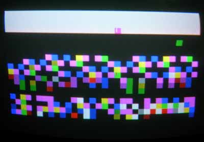

Занялся этой платой... Впаял микросхемы, которые указаны в начале топика - не взлетела
На экране мусор (стабильный)... Кто что думает?
Мусор красивый. Используй на демопати!

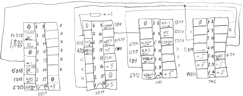

В общем смотрю я на эту схему и меня начинают терзать смутные сомнения...
А нахрена в схему турбирования заведён сигнал BORDER?

krotan(12.05.2020)
Ребят, эт для того, чтобы тормозить проц только во время картинки, когда доступ к озу делится на проц и видео. А когда бордер — работаем на полной скорости.
Evgeny Muchkin(12.05.2020), krotan(12.05.2020), Sergey(30.04.2025)
Спасибо, Женя, что схемку подкинул, буду с ней сравнивать, сходство явно есть...
P.S. Проверил соответствие входов выходам (в предположении, что микросхемы определены правильно) - конфликтов нет...
Может быть серия микросхем имеет большое значение? Я поставил 1533 и 555ЛЛ1...
