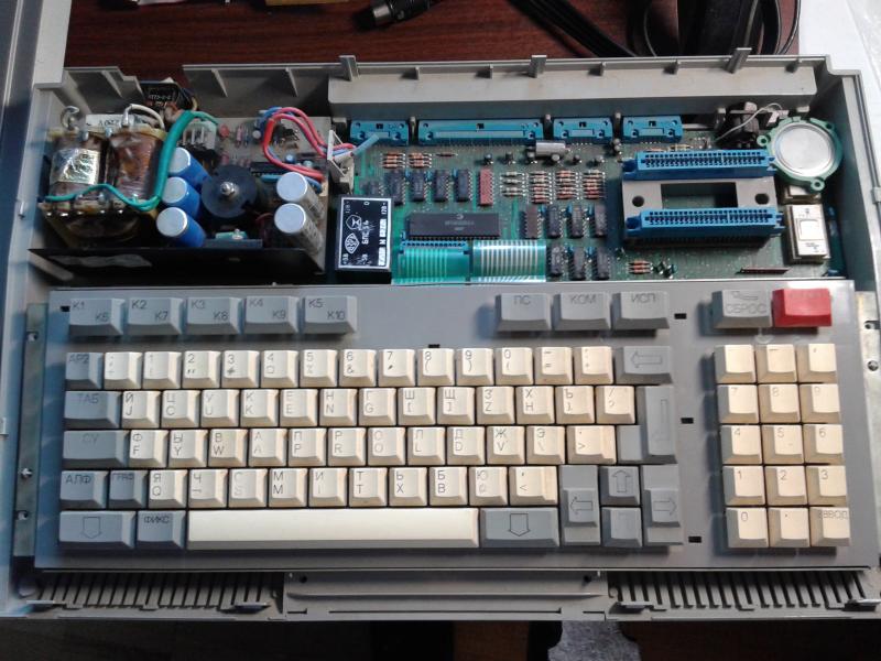

    Подарили сие чудо.
    +5 В на выходе блока питания есть.
    Пока не могу проверить с телевизором, т.к. ответный разъем ВМ не той конструкции.
    Шилдика на корпусе нет.
    Что за версия - не понятно. Вместо одной ПЗУ стоит плата картриджа с двумя ПЗУ.
    Может кто подскажет, что за модель. Тот кто подарил - ничего не помнит за давностью лет.

    что за модель
    По общей схеме - классика.
    Процессоры - группы "В" ( хуже не бывает ).
    В 1801РР1 - всё, что угодно может быть, в т.ч. патченная официальная прошивка.
    Вероятно, одна из РР1 с картриджа может работать в колодке на плате УКНЦ ( т.е. с адресом 100000 ).

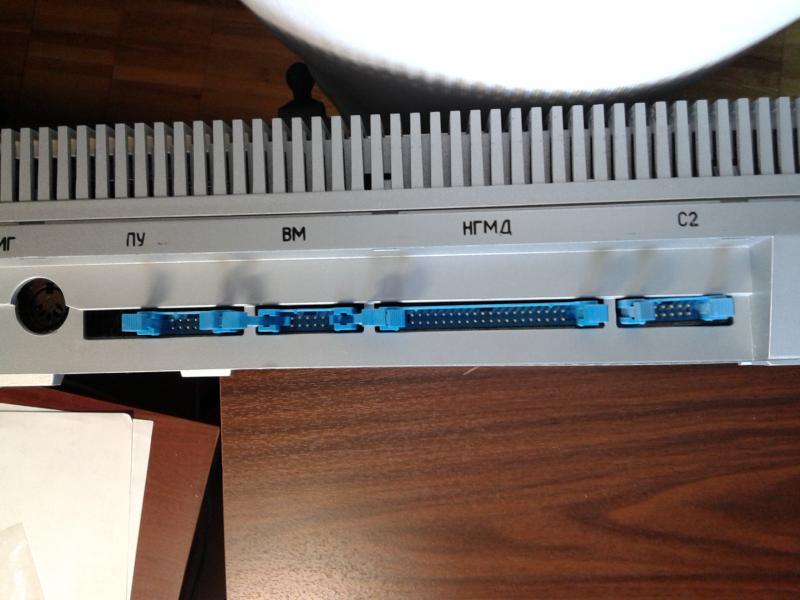

    самый простой выход замена на стандартный "ТЮЛЬПАН"
    У вас там есть с чего загрузить систему? (контроллер любой вариант или шнур для HX)

    Спилил у разъема выступ. У телевизора только SCART.
    К сожалению, телевизор не поддержал RGB, а только видео.

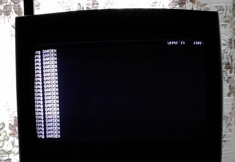

    С магнитофона не грузит, только постоянно пишет название программы.

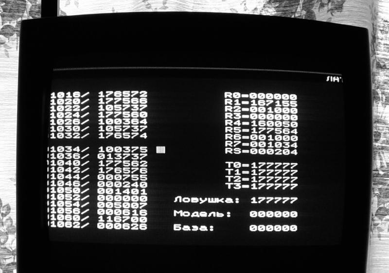

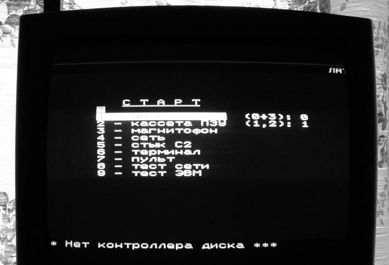

    Ynicky, судя по стартовому меню, у вас какая-то особая УКНЦ. Обычно в этом меню семь пунктов, а тут 9.
    Хорошо бы слить эти прошивки для подробного изучения.
    Вроде как при СА добавляются новые пункты.
    Хотя неизвестно что там за ПЗУ

    В этой УКНЦ 5 ПЗУ.
    Может быть, это особые ПЗУ, которые стоят на картридже?
    На одной карандашом подписана дата 14.11.90.
    не замечено таково.
    такую картинку вообще впервые вижу,
    предположу, что это какая то ранняя версия времён разработки.
    интересно её считать и в эмуляторе попытаться запустить.
