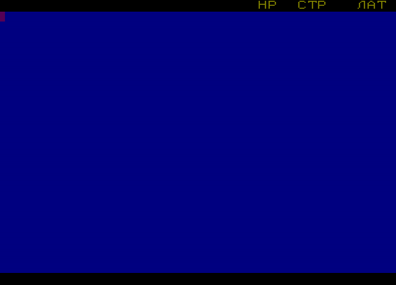

    UKNCBTL неправильно обрабатывает отсутствие картриджа кассеты ПЗУ, не происходит TRAP4. Но если в оба слота вставить картриджи, то запускается. Впечатления неоднозначные.
    и со второго картриджа работает Бейсик (правда перед нормальным экраном пробегает странный набор символов),
    принудительный выход из среды БЕЙСИКА по SYS выглядит так

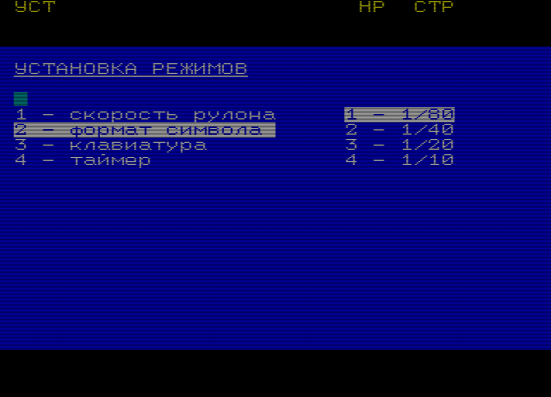

    А как вам вот так - переключения в режим 40 символов не происходит и в целом странноватенько)
    Хотя можно пофантазировать об играх с сплит-скрином для УК-НЦ )))
    Это попытка запрограммировать клавиши К1-К5.
