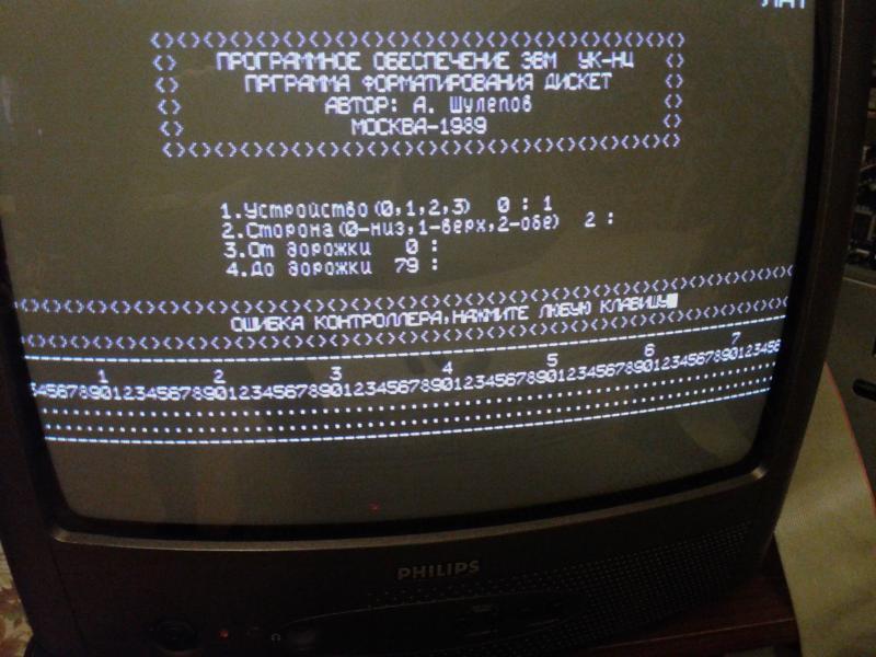

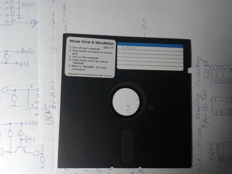

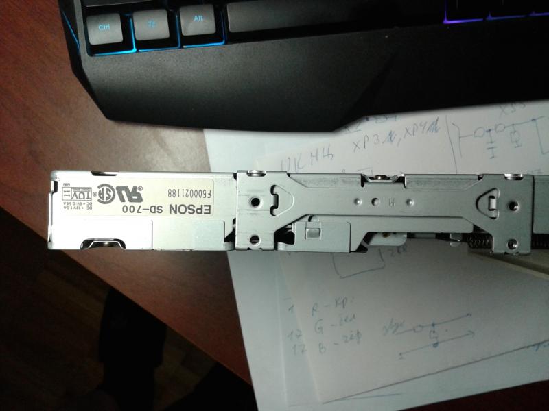

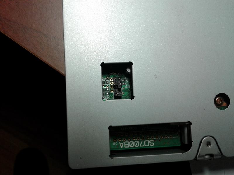

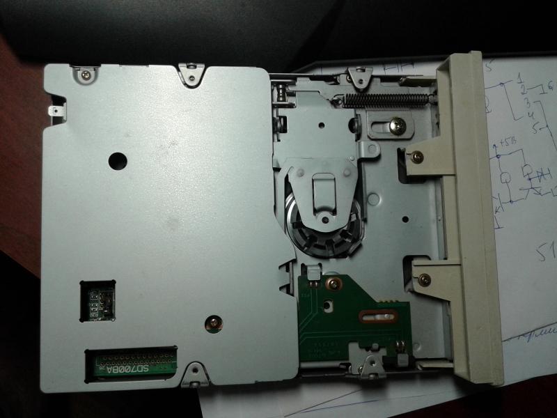

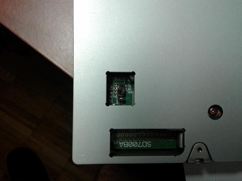

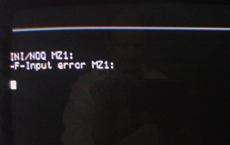

    Подключил 5" дисковод как второй к стандартной УКНЦ. Первый - 3". На первом нашел программу MZFORM.SAV. Попытался отформатировать 5" дискету от PC, но пишет ошибку. hobot сказал, что нужно установить правильно перемычки на 5" дисководе, что бы он работал с УКНЦ. Может кто знает как их установить?
    От PC не годится, там скорее всего дискеты HD, если не считать которые 360К .
    Нужна DD дискета.

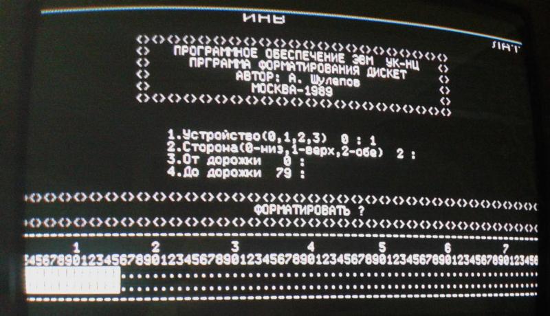

    Поставил перемычки на 720к. Еще оказалось, что у дискеты окошко было заклеено, поэтому не проходило форматирование. Теперь форматирование идет, но на чтение дает ошибку. Дискету взял из старых запасов от какой-то мышки. Разбираться дальше некогда. Уезжаю в отпуск, правда только на неделю. Отдал все hobot-у.
