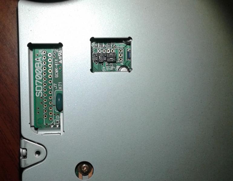

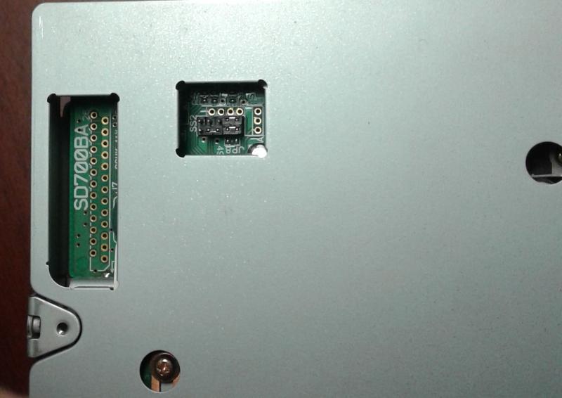

    Попробовал прочитать дискеты Дябина на Epson SD700BA.
    Не читаются.
    Перемычки ставил такие:
    Не читаются.
    А почему не попробовать как у MAXIOL'а в статье переключение 1.2МБ дисководов 5.25" в режим 720/800кБ для БК ДВК УКНЦ?

    Я так и пробую. Еще одну комбинацию перемычек попробовал. Тоже не работает.
    есть еще ньюанс, а именно б/у дисководы бывают пыльные и пыль на датчике нулевого сектора мешает чтению 0-ого сектора
    соответственно надо протереть спиртом пару светодиод-фотодиод на нем

    Тоже не работает
    Этот флоп с перемычками дефолтными отлично читает "не сбойные" дискеты на ПиСи под управлением ukdskp.exe поэтому прошу не "убивать аппарат".
    Ynicky, пожалуйста уточни - что значит не работает? Ты уверен, что там дискеты размечены 5" ? Может они пустые по голому и их форматировать надо?
    Читаю дискеты Дябина, те что у тебя прочитались на 100%. Мои старые дискеты (разные, в том числе серые, не глянцевые) форматирует, но не читает. Пишет "Error reading directory", а при инициализации - "Input error MZ1:".
    для УК-НЦ катят только DS\DD !
    я этот флоп использовал только с ukdskp под перегон УК-НЦ дискет в образы - отлично работает.
