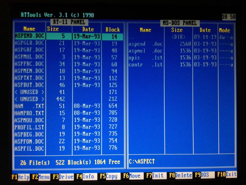

    Пытаюсь прочитать другие дискеты Дябина Михаила.
    Из программы RTTOOLS прочитал только 4 файла с дискеты с пометкой АСПЕКТ.
    Аспект - это операционная система для Союз-Неона.

    Перенес образ дискеты программой ukdskp:
    aspect.zip
    Было несколько ошибок.
    aspect.zip
    На каких треках? С какими параметрами чтения?
    Нужны протоколы чтения.

    А как сделать протокол чтения?
    У меня WIN XP.
    Параметры почти как у Вас:
    ukdskp a: aspect.dsk /rt:200 /rm:0
    Почти каждый сектор имел ошибки,
    но только некоторые доходили до 200 попыток чтения.
    У меня WIN XP.
    Просто закопипастить тот текст, который выдает ukdskp в окошке.
    Те, что имели не читались, но прочлись, ошибками не считаются.
    Ошибки только те, где дошло до 200.
