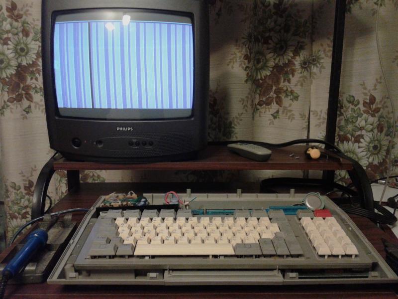

    С правой стороны в корпусе вырезано отверстие для переключателя.
    В первом положении по включению питания выдает это:
    Во втором - пишет загрузка по сети. После нажатия кнопки СТОП - выдает меню.
    Подозреваю, что этот переключатель выбирает разные ПЗУ на картридже.
    К сожалению ничего дополнительного к УКНЦ у меня нет.
    Поэтому, как загрузить ОС - не знаю. Была надежда на магнитофонный вход.
    Но он пока не работает.
    ОС с ленты не получится, нужен дисковод или шнурок к компорту эмулятора на ПиСи для HX протокола.
    второе положение - стандартный режим работы, первый это космос какой-то )

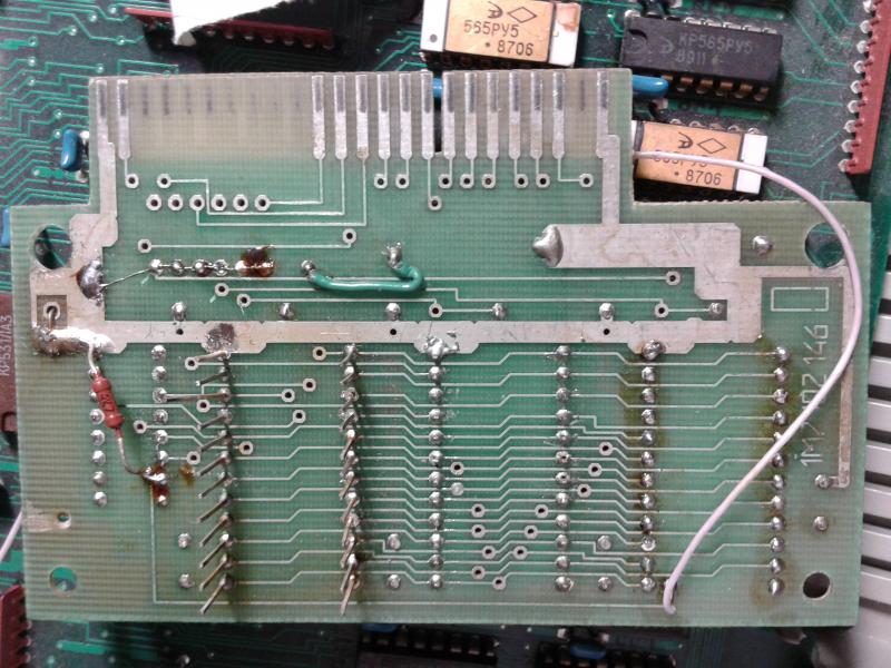

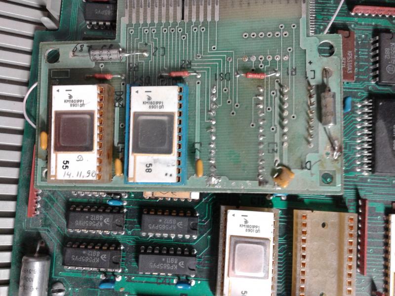

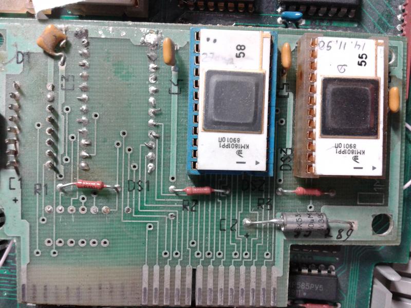

    Сфоткал картридж.
