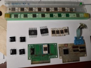

    Сегодня приходил Дябин Михаил.
    Принес свои старые запасы, которые ему уже больше не нужны.
    Также принес еще 3 коробки 5" дискет. Но по надписям - ничего интересного. Пока их не читал.
    что за плата справа внизу (белая) да и соседняя - что это такое??? ) Ты прямо в золоте теперь весь) По поводу дискет, если второй 5" флоп снова нужен будет - ты знаешь как меня достать.
    Которая с белой м/с - скорее всего картридж ПЗУ (и куча сменных м/с с прошивками к нему ) Вторая - скорее всего контроллер на один джойстик (с переходником на спектрумовский джойстик, наверное).

    Михаил про них ничего не помнит.
