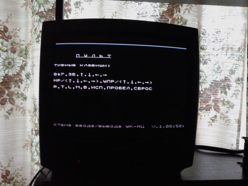

    А можно ли в пультовом режиме перейти с ЦП на ПП?
    Хочу посмотреть ПЗУ ПП, а как не знаю.
    Пульт показывает адресное пространство ЦП.
    Насколько мне не изменяет память, на стандартной УК-НЦ - нет. А на этой - кто её знает...
  4. #33
    07.01.2016
    27
    УСТ, затем УПР+@

    Цитата Сообщение от ilynxy Посмотреть сообщение
    УСТ, затем УПР+@
    Насколько мне не изменяет память, это работа с памятью ЦП, а вопрос был про ПП

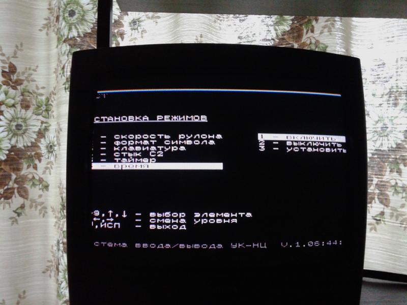

    УСТ, затем УПР+@
    УСТ - это у меня КОМ. А вот УПР и @ не нашел.
    По УСТ я вхожу в меню "УСТАНОВКА РЕЖИМОВ".
    УПР - у меня СУ. И @ нашел - Ю.
    УСТ, затем УПР+@ не работает.

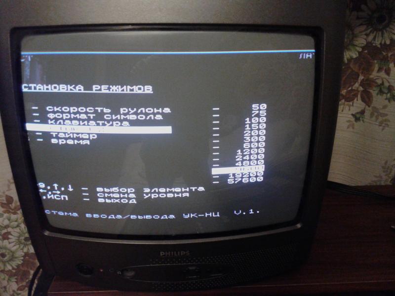

    Ynicky, у вас редкостная машина, похожа на какой-то отладочный вариант времён разработок - тестов - доводок до ТЗ и прочее,
    вот так выглядит экран УСТ у обычной машинки
    что это за пункт меню с циферками на фотке (там шрифт не могу в инверсии разобрать) и что кроется под пунктом клавиатура?
    система ввода\вывода УК-НЦ версия 1.0 = глоток свежего воздуха! я думал, что видел всё )
