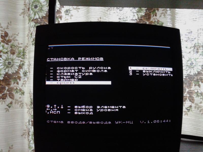

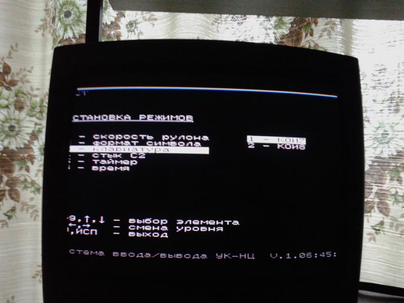

    УСТ - это у меня КОМ. А вот УПР и @ не нашел.
    По УСТ я вхожу в меню "УСТАНОВКА РЕЖИМОВ".
    УПР - у меня СУ. И @ нашел - Ю.
    УСТ, затем УПР+@ не работает.

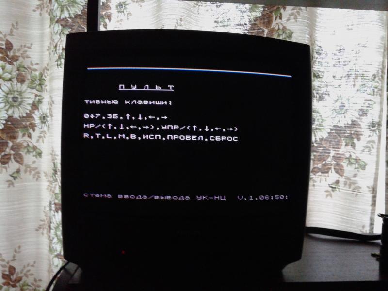

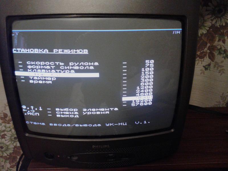

    Ynicky, у вас редкостная машина, похожа на какой-то отладочный вариант времён разработок - тестов - доводок до ТЗ и прочее,
    вот так выглядит экран УСТ у обычной машинки
    что это за пункт меню с циферками на фотке (там шрифт не могу в инверсии разобрать) и что кроется под пунктом клавиатура?
    система ввода\вывода УК-НЦ версия 1.0 = глоток свежего воздуха! я думал, что видел всё )
