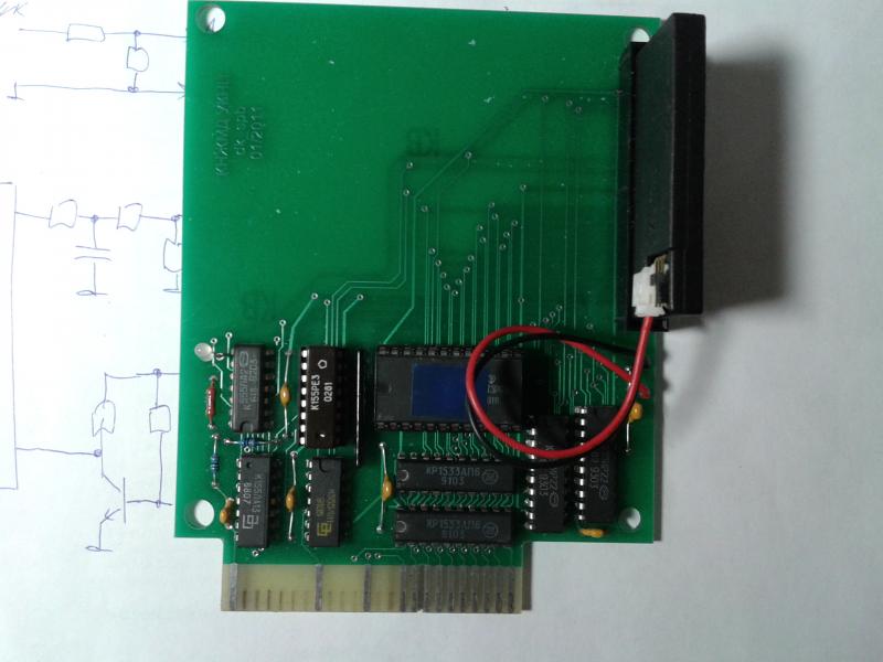

    hobot дал такое устройство:

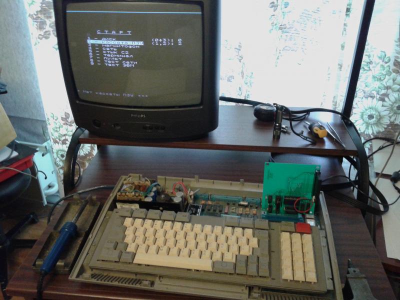

    Подключил в первый слот. Никакой реакции.
    Подключил во второй слот.
    При включении питания моргнул светодиод на плате.
    Через секунду перед выдачей сообщения "загрузка по сети" моргнул второй раз.
    При попытке из меню старт выбрать диск или кассету пишет "нет контроллера диска"
    или "нет кассеты пзу"
    Питание контроллера есть в обоих слотах.

    пояснение для зрителей - там полностью рабочий набитый софтом флеш-ide,
    который у меня пашет на всех платах моих!!!! не взлетел по каким-то причинам,
    но варианты есть (кто тут выступал против флопиков? два шага налево)
    но варианты есть, повторим попытку с дискетами скорее всего сегодня вечером уже у меня...
    при личном знакомстве\разговоре выяснилась ещё одна особенность машинки - под питание ДВА штыря (ага!),
    никаких шыльдиков с заводскими маркировками на пузе корпуса у машинки нет...
    по поводу прошивки - кидайте сюда для меня инструкцию как считать ПЗУшки с помощью исходника выше и
    какие правки в исходнике нужно сделать (и нужно ли)

    При попытке из меню старт выбрать диск или кассету пишет "нет контроллера диска" или "нет кассеты пзу"
    Поскольку непонятно как пронумерованы гнезда в данной модели, нужно попробовать грузиться и с 1, и со 2 ПЗУ в каждом гнезде.
    Второе. Т.к. сделаны модификации ПЗУ самой УКНЦ, возможно загрузка с ПЗУ тоже работает по другому и прокатит загрузка только со стандартного устройства - см. контроллер дисковода. Или как вариант - попробовать все вышеперечисленные варианты проверить в разных положениях бокового самодельного переключателя (может так загрузится).

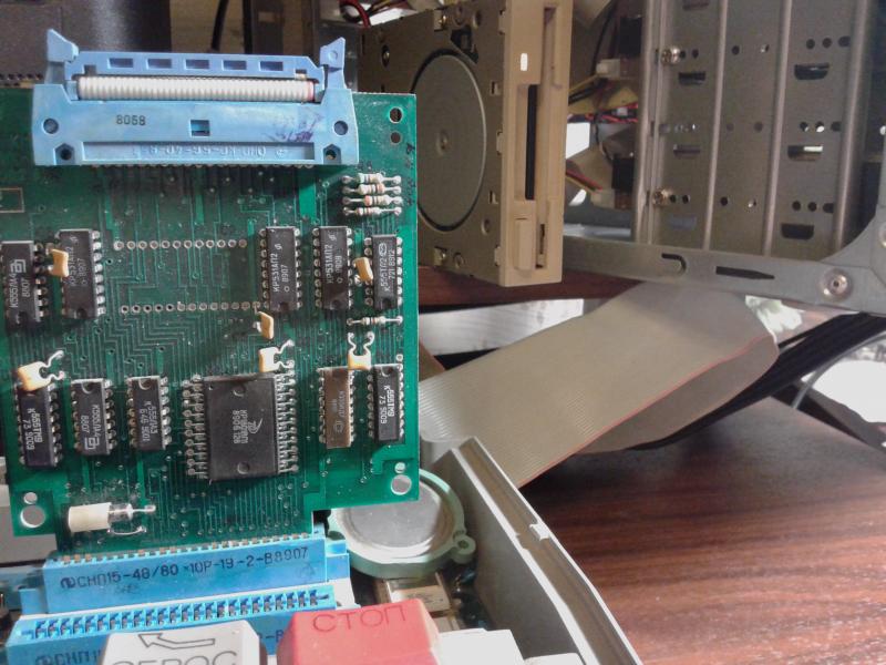

    С контроллером жесткого диска пробовал все варианты.
    С hobot-ом пока решили, чтобы я попробовал у себя контроллер НГМД.
    К сожалению, тоже ничего не вышло. Самое большее что достиг -
    это при включении питания или выбора из меню старт диска 0
    начинает крутиться маховик дисковода, загорается светодиод на
    дисководе, что-то начинает чавкать, но примерно через 3 секунды
    светодиод гаснет, маховик останавливается и на экране ничего не
    происходит (пустой) пока не нажмешь кнопку стоп
    (с попаданием снова в меню старт).
    Пробовал разные слоты, дисководы, номера дисков в меню старт,
    правый переключатель, другие дискеты.

    Ynicky, ещё вариант, но там паять сильно надо ! )
    И там я мало, что подскажу HX-протокол + эмулятор Patron
    http://archive.pdp-11.org.ru/EMULATO...23_UKNC_C2.rar
    http://archive.pdp-11.org.ru/EMULATO...23_UKNC_CA.rar
    http://archive.pdp-11.org.ru/EMULATO.../HX_SERVER.txt
    С флопами, что я дал только на японце перемычка на ноль, остальные 1-чки по умолчанию и
    у меня работают через переходник на обычной машинке ) засада! Есть ещё вариант ) Контроллер от Ярослава )
    Но это уже не сегодня...а есть шанс, что оператор набивал код загрузки в отладке как на древней прошивке ДВК примерно? Контроллер и дисководы можно таким образом запустить ? --- это я всё к тому, что всё опробованные железяки полностью рабочие, поскольку я машинку сам гоняю, зато подрубил свою машинку. эх! не зря там сетевая стоит - очень может быть, что через MC.SYS или подобный машинку загружали, ведь FTSN RTBOOT никто не отменял. Что то мы упускаем и решение где то под носом внушает мне внутренний голос.
    Ynicky, сними пожалуйста клавиатуру и сделай подробные фотки платы, для вопросов про цвета подробно снимок компонент где видеовыход. может наши спецы что то углядятЪ и подскажутЬ...

    Может просто дампы ПЗУ снять?

    решение где то
    Вероятно, по RS-232 к ПК, или точная копия контроллера гибких дисков - т.к. М-ЭВМ экспериментальная, в ней много чего может быть не так.
    По считыванию дампов - надо к картриджу приделать колодочку ДИП-24, и переключательчик по 23 выв. 1-й или 2-й 1801РР1 ( сигнал Выбор ИС ). 0в. на 23 выв.= ИС ППЗУ выбрана.
