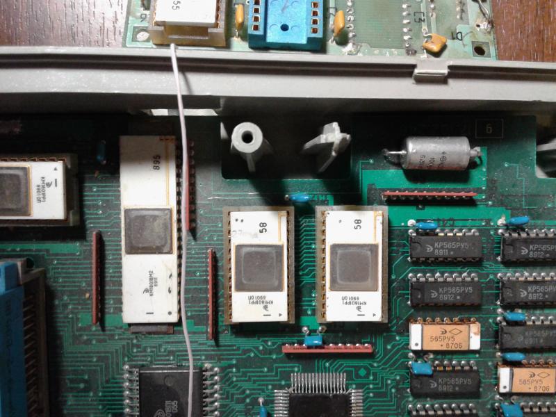

    Сделал такой эксперимент.
    С картриджа снял ПЗУ без даты и поставил вместо картриджа на место DS3.
    По включении питания экран полностью черный, никаких признаков жизни.
    Замерил напряжения на 23х выводах всех ПЗУ.
    На DS1...DS3 - 0 В. На DS4 - 0,05 В.
    При другом положении правого переключателя:
    На DS1...DS3 - 5,02 В. На DS4 - 0,05 В.

    Ynicky, сними пожалуйста клавиатуру и сделай подробные фотки платы, для вопросов про цвета подробно снимок компонент где видеовыход. может наши спецы что то углядятЪ и подскажутЬ...
    Сделал еще несколько фото:

    Отвез ПЗУшки xolod-у. Обещал на следующей неделе снять инфу хорошим программатором.

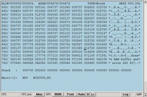

    Надеюсь, я раскодировал правильно - в предположении "данные инвертированы, адрес инвертирован, пословное чтение".
    Часть текста нормальная, часть попорчена - а есть уверенность в 100% правильном считывании?
    Код раскодирования на C#:

    Да, данные и адреса нужно инвертировать и замену байт делать.
    А в каком месте попорчены? Считывал програматором. Ошибок небыло. Могу завтра перечитать.

    Сначала напутал порядок микросхем. В аттаче правильная версия.

    Раскодировал тем же способом, в аттаче тут.

    Функция "Стерх" в PRG.SAV ( от курсора до безусловного перехода к меню ) :
    Начало массива - в адресе 20000, длина массива - 20000 ( 8 Кбайт ). Функция обратима повторным вызовом.
