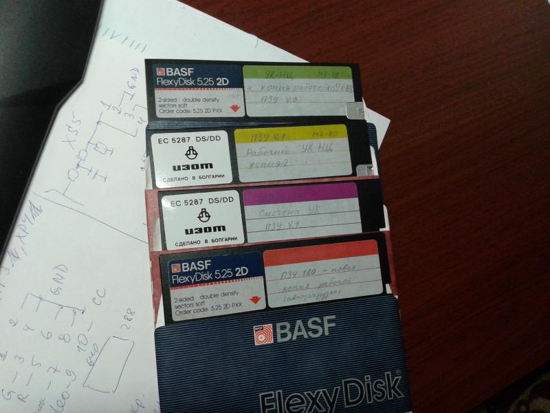

    Сегодня утром был у меня автор этой УКНЦ.
    Он согласился, что можно озвучить его имя.
    Его зовут Дябин Михаил Иванович.
    Он программист. Сегодня принес мне еще одну УКНЦ.
    Она оказалась стандартной.
    Рассказал, что в 90-е команда в которой он работал в "Научном Центре" пробовала модернизировать УКНЦ. Но у них не получилось. Также сказал, что в этой УКНЦ стоит не стандартная зашивка БМК, которая требует другой контроллер НГМД. Принес 5" дискеты, в которых, предположительно, есть исходники новых ПЗУ.
