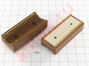

    все ПЗУ надо перечитать
    И колодочку поставить именно такого формата :
    РС1-40-7, в Антелком Митино 300 руб ж.
