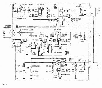

    Доброго времени суток. Собрал оригинальный блок питания Радио-86рк. Линии +5в и -5в работают как положено, но линия +12в дает напряжение больше положенного.
    В описании блока питания сказано, что напряжение линии 12в регулируется подстроечный резистором, который видно на схеме. При помощи этого резистора мне удалось получить 13.8в, но при попытке дальнейшего понижения напряжения моментально перегорает предохранитель.
    С чем это может быть связано? Может ли это быть из-за того, что мой подстроечный резистор имеет сопротивление 470, а не 510ом? Или может потому что эта цепь питания получает с трансформатора напряжение в 20в, а должно быть другое?
    Схему прилагаю.

    Перегорание предохранителя не связано с номиналом резистора - может просто не выставлялся нужное напряжение. Перегорает предохранитель из-за короткого замыкания. Проверьте транзисторы и схемы их включения. Большое напряжение на входе стабилизатора так же может влиять.

    Обозначил на схеме номинал предохранителя, напряжения на транзисторах в линии +12в и номинал нагрузки, которую использую.
    В описании этого БП написано, что он должен обеспечивать следующие параметры: 0,8а для +5в, 150ма для +12в и 30ма для -5в. Нагрузка выбиралась исходя из этих цифр.
    Спалил еще несколько предохранителей, пробуя разные положения подстроечного резистора. Такое чувство, что от него ничего не зависит. А вот подключение мультиметра параллельно предохранителю обеспечивает стабильную работу при разнличных положениях подстроечника. При этом на мультиметре в зависимости от предохранителя прыгают цифры от 2ма до 80ма.
    Еще раз проверил номиналы и цоклевки всех элементов в цепи +12в, все верно. Ничего нигде не коротит. Вряд ли смогу применить высказанные предложения, потому что под БП была разведена плата, и в нее уже сложно внести поправки.
    Возможно проблема в том, что после диодного моста на линии +12в идет целых 32в, в то время, как должно идти менее 25в. Или неверно выбрана нагрузка.
    Последний раз редактировалось Kuprin; 13.08.2019 в 14:22.

    Kuprin, че-то мне кажется, что -5 вольт в этой схеме можно как сварочный инвертор использовать...
    Возможно, что в этом дело. Надо довольно большую мощность рассеять на транзисторе, чтобы получить из 32В 12В.
    Там же еще конденсатор всего на 25в. Может пробивать.
    Товарищи с форума "радиокот" еще грешат на стабилитрон д814г и советуют поставить д814в, чтобы снизить выходное напряжение на 1в.
    Дело точно в этом, это же линейный стабилизатор, а не ШИМ. Чем ниже выходное напряжение тем больший излишек мощности должен рассеяться на транзисторе, тем выше потребляемый ток по переменке.
    Откуда транс, сам мотал или покупал? Почему там 32В получилось?
    А напруга при этом вниз регулируется?
    Ну, есно, часть тока у тебя идёт через шунт мультиметра и поэтому предохранитель не горит. Причём, скорее всего там чутка и не хватает, поставь предохранитель 250мА. Если при этом будет регулироваться напруга и VT1 не будет кипеть, то можно и так оставить.
    В норме нет, но возможно конкретный экземпляр работает на пределе. Но, электролит по любому надо поменять на 50В, даже если бы после моста были положенные 24В, то C4 должен быть советским, чтобы соответствовать напряжению.
    У тебя же не просто напряжение ниже не идёт, у тебя горит предохранитель, т.ч. стаб тут не при чём.

    Kuprin, замените нагрузочный резистор по цепи питания +5В с 33ом на 10ом и предохранитель будет гореть.
    Какой трансформатор Вы используете?
