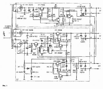

    r3d, да. Точно. В №6 эта простая схема есть. Но её никто не собирал, потому как бис тогда были жутким дефицитом, и все использовали блок питания с защитой из № 11.
    02.02.2019
    г. Одинцово
    66
    Откуда транс, сам мотал или покупал? Почему там 32В получилось?
    Трансформатор тож оригинальный. ТПП260-127/220-50. По идее на диодный мост линии +12в должно подаваться около 20в. Чтобы получить такое напряжение, я соединил две вторичные обмотки по 10в каждая. Но видимо у трансформатора большие допуски, и получилось не 20в, а 24в. А затем диодный мост повысил это напряжение до 32в.
    А напруга при этом вниз регулируется?
    У меня нет второго мультиметра, чтобы проверить, да и эта проблема уже решена (читайте ниже).
    Ну , есно, часть тока у тебя идёт через шунт мультиметра и поэтому предохранитель не горит. Причём, скорее всего там чутка и не хватает, поставь предохранитель 250мА. Если при этом будет регулироваться напруга и VT1 не будет кипеть, то можно и так оставить.
    Как раз это и помогло. Но возникла новая проблема (о ней ниже).
    В норме нет, но возможно конкретный экземпляр работает на пределе. Но, электролит по любому надо поменять на 50В, даже если бы после моста были положенные 24В, то C4 должен быть советским, чтобы соответствовать напряжению.
    Я похимичил с подключением трансформатора, и теперь на всех линиях после диодных мостов по 15в.
    Так вот, похимичил с трансформатором и получил на выходах всех диодных мостов по 15в, что нормально. С помощью подстрочного резистора добился +12в. При этом на стабилитроне напряжение 10,5в. Вроде бы все везде в порядке.
    Единственное, что смущает это потребление всем блоком питания 180ма*230в = 41,4вт (вот почему горели предохранители на 160ма). И это при нагрузке, которая показана на картинке. Нормально ли это? В БП ничего особенно не греется кроме резисторов, которые выполняют роль нагрузки.
    Если увеличить нагрузку на БП, КПД не станет выше? Сейчас блок питания работает далеко не на полную расчетную мощность.
    Тогда вольтаж C1 и C7 надо менять на 25В тоже.
    Там мощность по другому считается, но всё-равно непонятно откуда там взялся предохранитель на 160мА, ибо в ТТХ транса написано "Мощность: 31 Вт Ток первичной обмотки: 0,34/0,19 А"
    Нормально ли это?
    Тут не подскажу, возможно для такого типа БП и нормально, там же не все эти Ватты идут во вторичку и выделяются в виде тепла.
    Твои бы проблемы и майнерам биткоина ;-) Какая тебе разница какой КПД у БП? Если ты борешься за экологию, то схема этого БП явно не для этого.
    Зачем? ТАм ведь 15в и конденсаторы на 15в. Вы думаете, лучше перестраховаться?
    Такой предохранитель появился благодаря моим кривым рученькам . Спасибо!
    Я боялся, что если блок питания, работая в пол силы кушает 41вт, то под нормальной нагрузкой он поднимется до 60-80вт. А трансформатор рассчитан на 31вт. Но вы выше сказали, что согласно справочнику все в порядке.
    Даже если бы это были не китайские вольты, запас должен быть.
    Он всегда будет потреблять примерно 30 Ватт, разница только в том где будет выделяться это тепло.
    Ты ещё учти, что соединив обмотки ~10В и ~2.5В вместо двух по 10, ты снизил максимальную мощность по линии +12В. Я х.з. сколько там надо в РК, может и не критично, но на заметку.
    По линии 12в БП должен обеспечивать нагрузку до 150ма.
    По ТТХ транса он этого сделать не сможет, даже при соединении двух ~10В обмоток, даже без учёта потерь. Но это всё немного про сферического коня, надо смотреть сколько плате надо по факту.
    На всякий случай можно подключить последовательно три обмотки 10+2.5+2.5=15в.
    Стоп. Это я вступил, перепутал 0,7А с обмотки по даташиту и 0,07А :-( Всего там хватает

    Цитата Сообщение от IgorR76 Посмотреть сообщение
    Kuprin, Вы собрали неоригинальный блок питания РК86. Почитайте журнал "Радио №11 1986г.
    Вложение 69816
    http://www.emuverse.ru/wiki/Радио-86...питания
    Собирал по этой схеме, печатка из журнала, правда для Специалиста.
    Хороший БП, надежный, с зависимой подачей напряжений.
