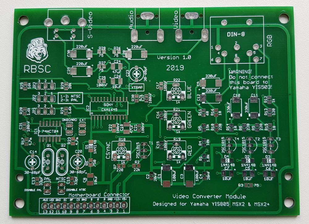

    Потихоньку шлифуем прототип новой видеоплатки для 805й. Платка сделана по схеме, которую мы применили в подобных платах для 503х Ямах. В новоделе будет возможность использовать синхросигнал с материнской платы для тактирования NTSC вместо отдельного генератора 3.58МГц, собранного на плате. Ну и конечно будет качественный S-Video выход. Пока что всё выглядит вот так:

    Добавил джамперы-глушилки для неспользуемого генератора по совету многоуважаемого Ptero. Запаиваемые джамперы для выбора набортной/внешней частоты для NTSC сделал обычными джамперами.

    Видеоплатки заказаны. Большое спасибо OrionExt за найденный косяк в подключении внешнего генератора для NTSC.
    UPDATE:
    Платки выехали ко мне, как и запчасти к ним.
    Последний раз редактировалось Wierzbowsky; 05.09.2019 в 18:57.

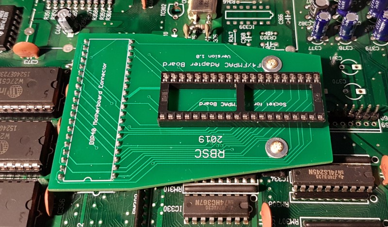

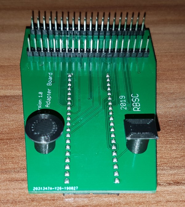

    Приехали платки адаптера для установки ФМПАКа. Для крепления адаптера сделаны специальные упоры, которые будут приклеены к материнской плате двусторонним скотчем. Осталось всё это установить и посмотреть будет ли работать. Займусь на выходных.
    Этот пользователь поблагодарил Wierzbowsky за это полезное сообщение:
    Merlin2010(12.09.2019)
  6. #35
    08.07.2015
    г. Бохум, Германия
    1,800
    226
    713
    351 сообщений
    Не вытерпел и поставил фмпак уже сегодня. Для начала напечатал 2 держалки для адаптера и приклеих их двусторонним скотчем к плате, предварительно обработав пятачки и плату спиртом. Затем вставил плату адаптера в кроватку Z80 и закрепил винтиками в держалках. Потом поставил и подключил плату фмпака к питанию и входу аудио на разъёме CN311, куда я заранее впаял несколько джампер-пинов. Теперь решаю как лучше подключить аудио к усилителю Ямахи - напрямую через собственные резюк и кондер фмпака, или же надо впаять штатные резюк и кондер на материнскую плату и подключить выход фмпака штатно (как будто он стоит с слоте).
    Фмпак и порт F4 работают. Ну, и немного картиночек.
    Кстати, если не ставить платку ФМПАКа, то вместо неё можно установить расширение ОЗУ на 2 мегабайта, которое устанавливается в панельку Z80 (автор - Андрей Корякин). Его SLTSEL сигнал надо будет соединить с 20м пином панельки для IC324, где сейчас стоит биос ФМПАКА. Тогда ОЗУ будет видно с подслоте 0.1.
    На продажу есть 3 платки-адаптера для 805й и 3 комбо-платки FMPAC/F4.
    Последний раз редактировалось Wierzbowsky; 13.09.2019 в 16:40.

    Адаптер универсален. В него можно не только эту платку воткнуть. Хотелось сделать доступной панельку процессора - в 805й корпус блока питания частично закрывает доступ к Z80. Если же впаять фмпак в адаптер, то сложно будет нормально закрепить платку адаптера и вся конструкция будет в подвешенном состоянии с одной стороны. Проще впаять Z80 в плату фмпака...

    Исходники платы-адаптера и 3Д модели держалок выложены в репозитории группы RBSC:
    https://github.com/RBSC/YIS805_Adapter
    https://www.thingiverse.com/thing:3860033
    Есть несколько плат на продажу, если кому интересно.

    Платки пришли. Для сборки не хватает нескольких запчастей, но они скоро должны придти из Китая. Надеюсь, что нигде не накосячил в этот раз.
    Несколько платок будет выставлено на продажу для апгрейда как оригинальной, так и прокачанной 805й.
