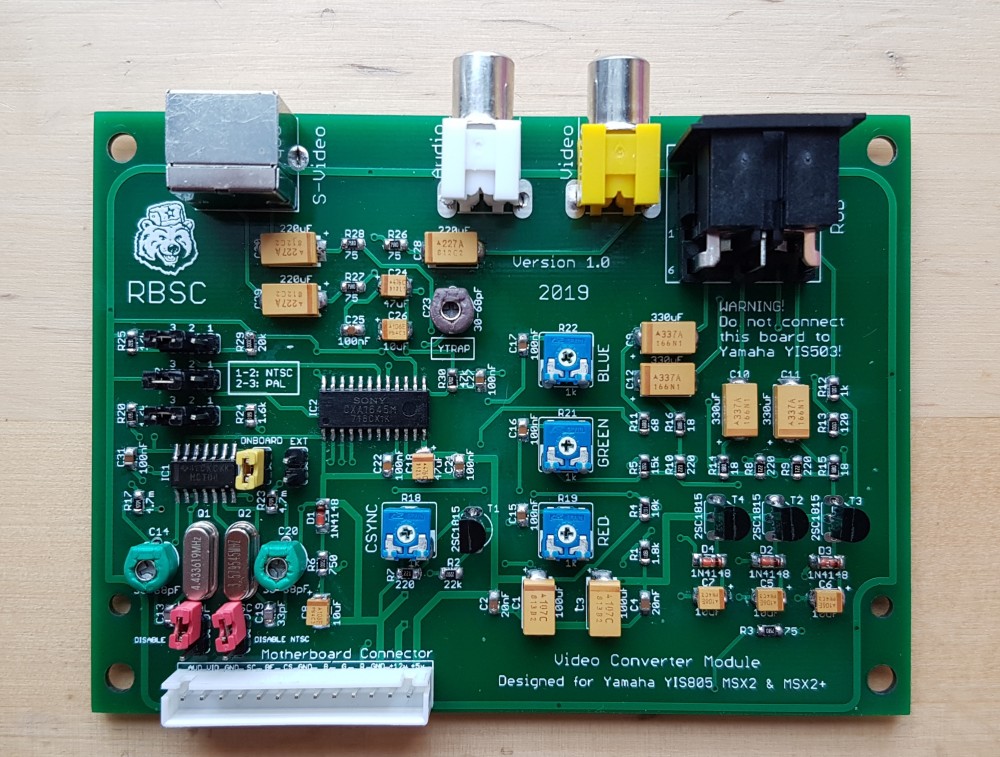

    Вот, собственно и собранная плата:

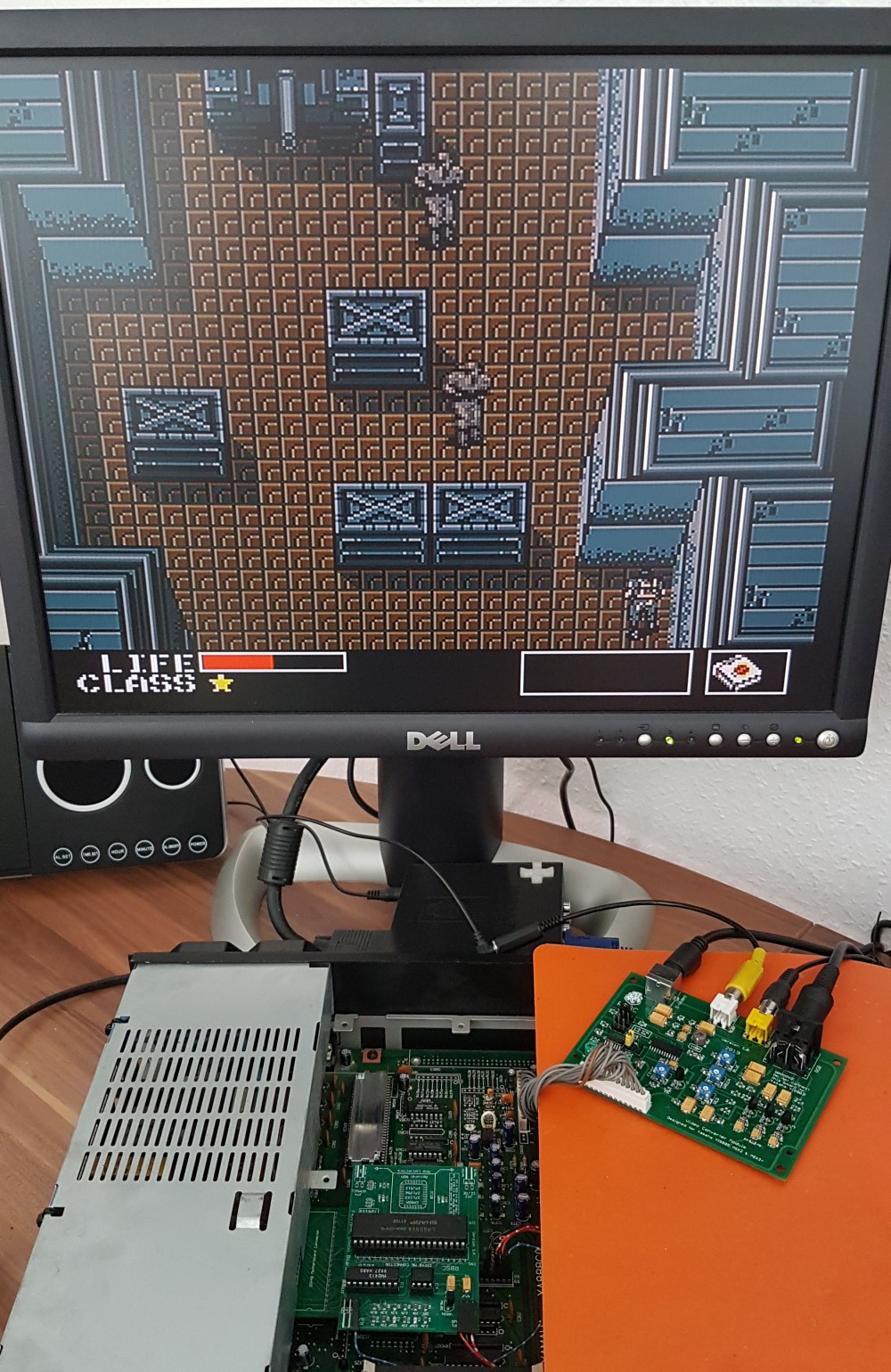

    Вот картинка с S-Video. По качеству ничем не уступает RGB, только насыщенность чуть ниже (регулируется переменными резюками).
    Изображение есть и с RGB, и с Composite Video, и с S-Video. Но, похоже, нужны будут некоторые доработки. Пока что замечено:
    - слишком яркое и красочное изображение на RGB выходе, что немного смущает
    - к NTSC претензий нет, набортный и внешний генераторы работают хорошо, "движуху" на переходах цветов удаётся убрать
    - плата ни в какую не хочет переходить в режим PAL, при установке всех джамперов в PAL цвета сильно искажаются, а красный цвет сильно тускнеет
    - чип работает только в режиме NTSC и если вообще убрать все джамперы, то есть отличное цветное изображение на всех выходах
    - по какой-то причине на входе NPIN чипа 1645 меряется 1.38в, как будто чип переведён в режим NTSC искусственно
    Всю плату облазил и никаких косяков не нашёл. Генераторы работают как надо, "соплей" нет, пины джамперов, которые отвечают за выбор режимов, между собой не звонятся. Есть подозрения, что все проблемы из-за "левого" чипа энкодера. Он не похож на оригинальный чип от Sony. Скорее всего это китайский неполноценный клон, залоченный для NTSC. Буду выпаивать чип с платы и впаивать новый от другого продавана. Или оригинальный, если найду у нас в местных магазинах.
    Последний раз редактировалось Wierzbowsky; 13.10.2019 в 21:23.

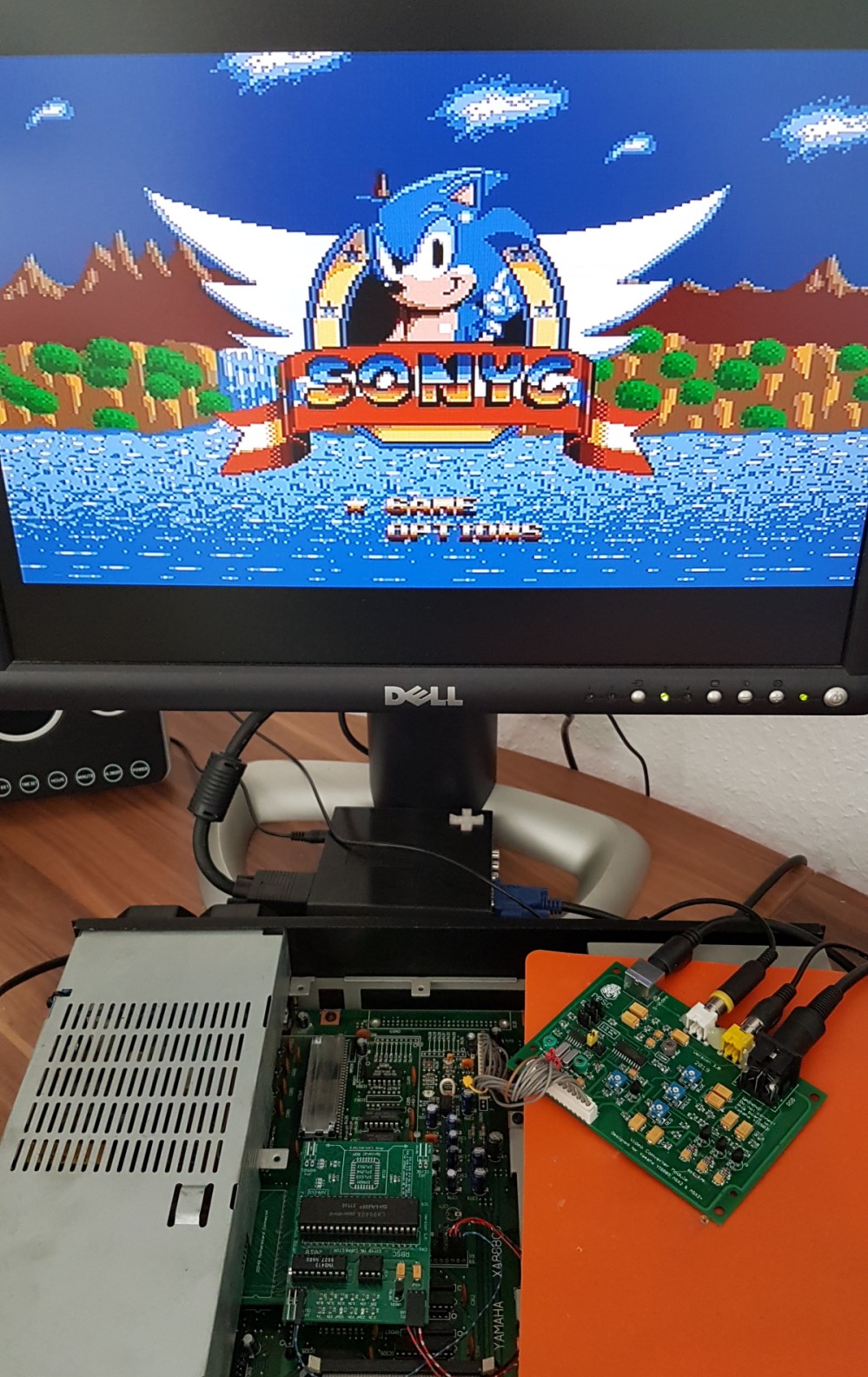

    Наконец-то пришли другие чипы CXA1645. Как и ожидалось, первая партия от китайцев была фейк или брак. Теперь всё работает точно так же как и на подобной плате от 503й Ямахи. Соник запускается и монитор показывает картинку (с глючным чипом такого не было):
    Похоже, что "волны" на экране игры Zanac-Ex - это косяк китайского RGBS-to-VGA конвертора. На S-Video и композитном видеовыходе такого нет. В общем, проект завершён и осталось написать доку по апгрейду.
    В продаже есть чистые видеоплатки для 805й Ямахи (8 штук). Кому надо - обращайтесь.
