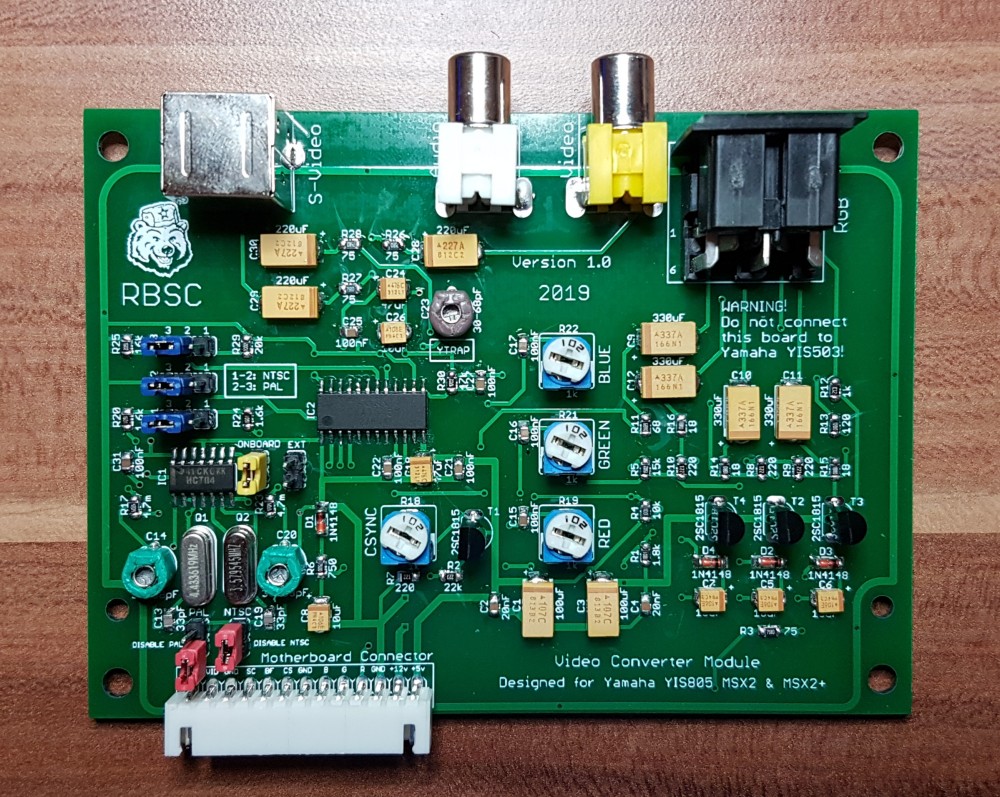

    В продаже есть чистые видеоплатки для 805й Ямахи (8 штук). Кому надо - обращайтесь.
    те ваша видео плата формирует видеосигнал который корректно преобразуеться в VGA китайским конвертором ?

    Наша плата выводит обычный RGB и смешанный синхро, как и оригинальная плата. Так что тут ничего нового. Но к этому ещё есть S-Video, сравнимое по качаству с RGB, а также цветное композитное видео неплохого качества.

    Всё-таки потребуются мелкие доработки. Чтобы не перенапрягать кабель с материнки, надо будет поставить угловой, а не вертикальный разъём на плату. Заказал, жду.

    Угловой разъём поставлен. Разъёмы видео и аудио на всякий случай закреплены горячим клеем.

    Группа RBSC поздравляет всех с наступающим Новым Годом и выкладывает исходники проекта видеоплаты для 805й Ямахи в репозиторий:
    https://github.com/RBSC/YIS805_VideoBoard
    Есть 7 чистых платок на продажу + одна собранная. Обращайтесь в личку.
